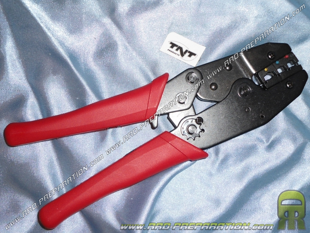

Surtout on va s’intéresser à la pince à sertir les cosses isolées ( j'en utilise deux de même fonction )
Image IPB
Vous remarquerez qu'il y a trois dimensions de sertissage .Nous allons commencer par un sertissage classique que je vais essayer d'expliquer étape par étape

A partir de là nous passons au sertissage , on va commencer par préformer la cosse avec le plus grand sertissage , sur la photo tout à droite
Image IPB
Je vous montre le sens d'orientation de la cosse sur ce type de pince :
Image IPB
Et cela donne comme ça :
Image IPB
Dans le cas où on a des fils de 1 à 1.5 mm2 , ce que je fais pour bien sertir de nouveau je passe au deuxième cran :
Image IPB
Et on a ceci :
Image IPB
Et pour bien faire une bonne connexion électriquement , je le fais systématiquement une pointe soudure et ensuite protection avec de la gaine thermorétractable :

pour la soudure perso, je n'en fais pas car j'utilise exclusivement des cosses completement isolées professionnelles, utilisées dans mon ancien boulot
sinon ce genre de pince est à mettre directement à la poubelle:
Image IPB
pour info cosses rouges: 1,5mm2, bleu: 2,5mm2, jaunes: 4-6mm2
pour la gaine thermo c'est ce qu'il y a de meiux, et comme tu le dis bien faire attention à ce que l'extrémité des conducteurs ne vienne pas blesser la gaine thermo
