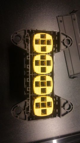

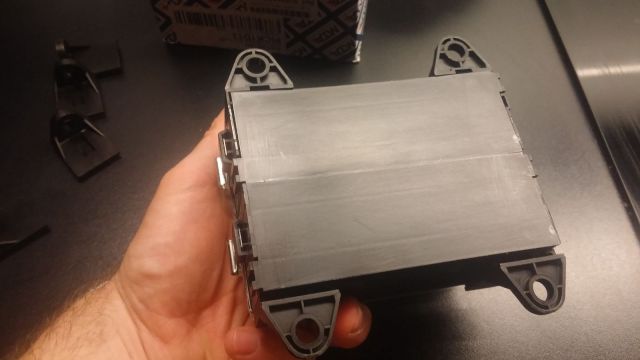

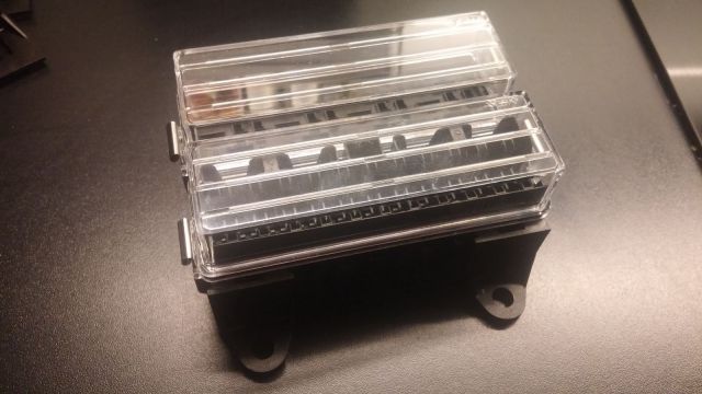

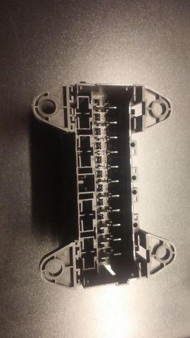

Je connais ces boites Cédric, ça revient à ce que l'on a sur nos autos (enfin pour les MG et Mini). Le raccord est facile en effet et plus accessible que les boites que j'ai mise en photo.
Mais bon généralement sur une auto de piste, on ne rajoute pas de choses en plus (ce qui demande au préalable de bien établir son schéma électrique), on a le minimum pour faire fonctionner l'auto et si en plus cela peut être fait avec un montage propre et bien agencer c'est un plus.
Bref j'ai commandé la boite relais et la boite fusible, on verra bien ce que cela donne ;)
