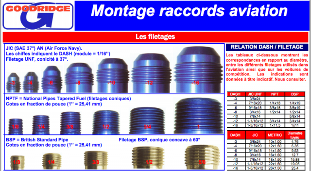

Fiestaman Posted March 14, 2013 Author Report Share Posted March 14, 2013 Je reviens vers vous car l'assemblage du circuit d'essence me pose des questions existentielles. Sur la question des durites et raccords, je suis totalement ignare. Je vais monter des durites de 8 mm de diamètre intérieur, genre ça : http://www.tec-racing.fr/raccords-et-adaptateurs/505-tuyau-nitrile-tresse-inox-diam8mm-eco.html L'aspect inox, c'est pour le visuel, parce que de la bonne vieille durite noire ferait l'affaire ? Le réservoir ATL sort avec des pas de vis male façon raccord goodridge, j'ai mesuré un diamètre de 14 mm. Donc si j'ai bien compris, il faut que je me procure un raccord femelle Dash 8 ? (Dash, c'est nle nom d'une norme ? ) Mais suis-je obligé de monter un truc bien compliqué comme ça : http://www.street-motorsport.fr/Raccords-Essence-Huile-AERO-Serie-200-Raccords-90-femelle-GOODRIDGE-Serie-200-DASH-p-15036.html pour ensuite avoir à faire un raccord façon tuyau d'arrosage bien chiant à poser d'après ce que j'en ai lu Ou avec ça : http://www.street-motorsport.fr/Raccords-Essence-Huile-Bleu-Serie-536-Raccords-90-femelle-GOODRIDGE-Serie-536-p-13546.html?cust_id=46ae456916a8c9acb14aaead3ae29b68 Je peux emboiter direct mon tuyau de 8 mm ? Après tout le reste, je le monte en collier serflex, vu que je suis à moins d'un bar de pression dans le circuit, on va pas en faire une collection de raccords d'avion de chasse. Par contre, je pense faire passer le tuyau d'essence dans l'h'abitacle le long du bas de caisse côté passager... parce qu'en extérieur, j'en ai déjà arrahé un bout une fois. Est-ce autorisé ou vivement déconseillé ? merci pour toutes vos réponses, parce que les raccords, j'y comprends rien. Raph Quote Link to comment Share on other sites More sharing options...
PiOnPiOn Posted March 14, 2013 Report Share Posted March 14, 2013 alors voilà qui pourra t'aider sinon la durite caoutchouc pas de problème si elle est oil resistant, et pour les raccords il existe des dash vers mamelon pour y emmencher ta durite a la serre avec un collier serflex habituel du style là: Quote Link to comment Share on other sites More sharing options...

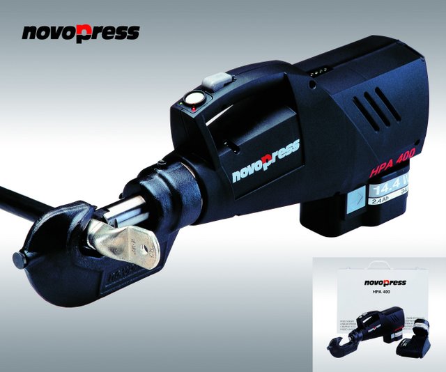

Alex Posted March 15, 2013 Report Share Posted March 15, 2013 d'ailleurs j'aimerais bien trouver les douilles et la pince pour faire des raccords comme ça : Quote Link to comment Share on other sites More sharing options...

Pascal 71 Posted March 15, 2013 Report Share Posted March 15, 2013 d'ailleurs j'aimerais bien trouver les douilles et la pince pour faire des raccords comme ça : Sertissage réalisé à la presse hydraulique. Tu peux toujours rêver pour te payer le matos ... :ph34r:Par contre, Exact France peut réaliser pas mal de chose. Oublie les GT2i et surtout Oreca. Attention aussi aux durites tressés bon marché pour "carbu", c'est une daube infâme qui ne génère que des problèmes à moyen. (durite poreuse, qui gonfle à l'intérieur;; ;) De mémoire Exact France vends de la durite kevlar ou quelque chose comme ça. Aussi résistant que la durite inox tressé en gardant une esthétique d'ancienne.comme de la durite tressé en coton. Quote Link to comment Share on other sites More sharing options...
Alex Posted March 15, 2013 Report Share Posted March 15, 2013 déjà voici les douilles : et chez Berner : http://shop.berner.eu/berner/fr/productgroup/541992/Catalogue+complet/Outillage+electroportatif+et+pneumatique/Tuyaux+raccords+et+accessoires/Manchons+a+sertir&autoForward=true?conversationContext=1 après il faut une pince à sertir électrique comme les Uponor utilisées en plomberie, mais avec des mors adaptés à du petit diamètre. ou une presse comme ça : http://www.auxprixba...age-hydraulique Quote Link to comment Share on other sites More sharing options...

Pascal 71 Posted March 15, 2013 Report Share Posted March 15, 2013 Coffret sertissage hydraulique sur Baybay: http://cgi.ebay.fr/Coffret-de-pince-a-sertir-de-sertissage-hydraulique-FE-140122-/140909952150 Et vous pouvez aussi sertir les grosses cosses électriques pour les batteries et démarreur. Je vais surement en commander une. ;) Quote Link to comment Share on other sites More sharing options...
Alex Posted March 15, 2013 Report Share Posted March 15, 2013 il ne manque plus qu'un assortiment de douilles ;) Quote Link to comment Share on other sites More sharing options...
PiOnPiOn Posted March 15, 2013 Report Share Posted March 15, 2013 vous êtes sur que ça va pour des raccords de durites hydraulique? parce que pour moi c'est pour sertir les cosses électrique uniquement, la description dit pince de sertissage hydraulique, parce qu'elle fonctionne avec un petit reservoir d'huile hydraulique on en avait des hydrauliques à commande électrique au boulot comme celle ci: description du même kit ailleurs: Pince hydraulique professionnelle de sertissage pour cosses tubulaires et manchons cuivre non isolés NFC 20-130 ( sertissage hexagonal ) et connecteur en C maxi 35 mm2 Pour cbles en aluminium ou cuivre Fournie en coffret avec matrices de 10, 16, 25, 35, 50, 70, 95 et 120 mm2. Largeur de sertissage: 1 cm Kit de remplaçement de joints à bague pour le cylindre hydraulique. Tête pivotante. Pression max:12 tonnes Garantie 1an Quote Link to comment Share on other sites More sharing options...
Alex Posted March 16, 2013 Report Share Posted March 16, 2013 vous êtes sur que ça va pour des raccords de durites hydraulique? parce que pour moi c'est pour sertir les cosses électrique uniquement, la description dit pince de sertissage hydrauliqueoui c'est le cas, mais pour sertir un circuit basse pression d'essence c'est bien assez, un collier Aba ne sert pas plus au tourne vis ;) Quote Link to comment Share on other sites More sharing options...
PiOnPiOn Posted March 16, 2013 Report Share Posted March 16, 2013 oui la dessus je n'ai pas de doute, mais j'ai peur que les douilles pour raccords basse pression ne soit pas trop adaptée aux matrice de la pince Quote Link to comment Share on other sites More sharing options...
