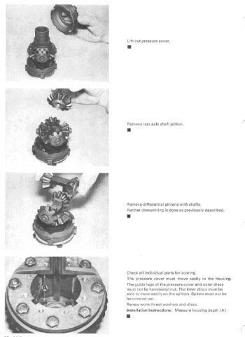

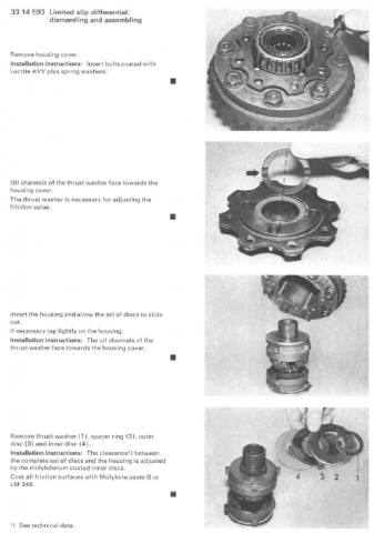

Alex Posted May 1, 2014 Report Share Posted May 1, 2014 Quote Link to comment Share on other sites More sharing options...
PiOnPiOn Posted May 18, 2014 Report Share Posted May 18, 2014 la mesure du 'backlash' ;) Quote Link to comment Share on other sites More sharing options...

JEAN-PHI Posted January 1, 2017 Report Share Posted January 1, 2017 Le 01/07/2013 à 20:27, Alex a dit : J'ai trouvé les manuels pour les LSD ZF de VW : http://www.thesamba.com/vw/archives/manuals/techbulletins/h1.php Si vous trouvez la même chose pour BMW je suis preneur ;) Pour info, on trouve ça dans le manuel d'atelier des bmw 02. Je n'ai jamais rien trouvé dans des RTA. Ces infos ne sont valables que pour la 02 et pas les modèles ultérieurs équippés de rondelles ressorts. J'ai aussi cru comprendre que les ponts avec disques molybdène ne nécessites pas d'huile PA. Quelqu'un peut-il confirmer cela ? Quote Link to comment Share on other sites More sharing options...
