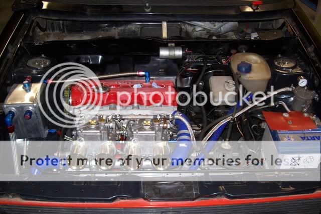

pipette Posted February 5, 2015 Report Share Posted February 5, 2015 Made -in Belgium Quote Link to comment Share on other sites More sharing options...
998engine Posted February 5, 2015 Report Share Posted February 5, 2015 Jolie pièce. A partir du récupérateur, il y aurait possibilité de renvoyer l'huile au moteur? Je suis surpris qu'il n'y est pas une mise à l'air du bocal car le reniflard que l'on peut renvoyer dessus servant à réduire la pression dans le bloc, là ça va mettre le bocal sous pression et du coup le moteur sera toujours sous pression (y a-t-il une subtilité que je n'ai pas vu sur ta photo?) Quote Link to comment Share on other sites More sharing options...

pipette Posted February 5, 2015 Author Report Share Posted February 5, 2015 1 entrée,une sortie,un niveau,une vidange..... Ventilation moteur assurée et mise a l'air libre ......par la sortie! 70 Eu en inox médical et polissage.....Idéal Manta,Ascona , Kadett Contenance 2 litres ,donc conforme FIA. 2-3 pièces disponibles,mais pour Monthléry...sur commande! Sur commande on peut modifier la vidange par un retour carter. Quote Link to comment Share on other sites More sharing options...
