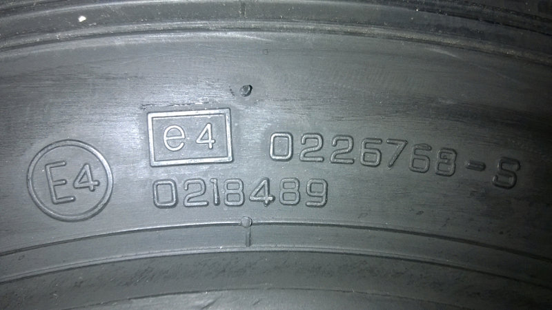

Bonsoir,
Je viens de monter des Yokohama A048 en 12" sur ma Mini, sur le flanc il y a inscrit "E4", sur le net j'ai lu que c'est le pays décernant l'agrément, Pays-Bas en l’occurrence, rien à voir avec l'homologation route et le "E" dont tu parles Cédric?
A+
