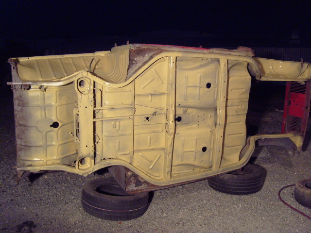

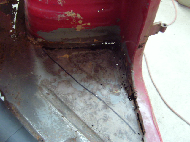

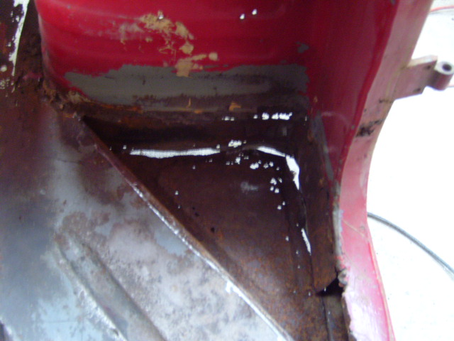

tom Posted August 4, 2008 Report Share Posted August 4, 2008 on a débuter pour un copain la restau de sa daufine gordini ... voila l'auto partiellement démonté : dépose de la mécanique : ensuite on l'a emmené a mon garage pour s'occuper de la carrosserie ! décapage , grattage , etc ! y'a quelque point de corrosion a refaire : le fond du bac a batterie : et le plancher Av droit .... plus après , diverses perforation à gauche à droite ! voila , pour l'instant ! Quote Link to comment Share on other sites More sharing options...

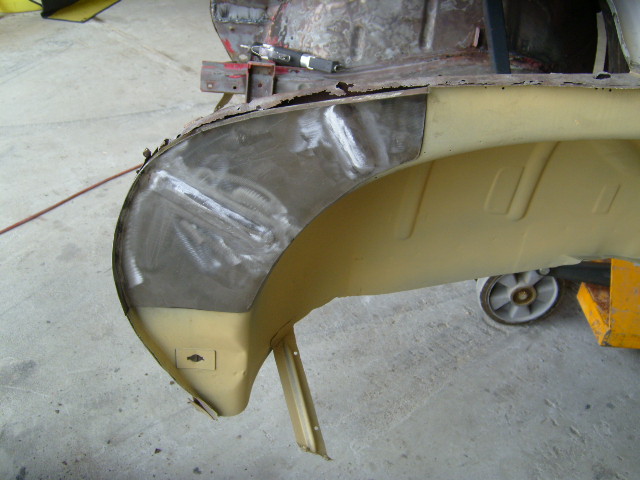

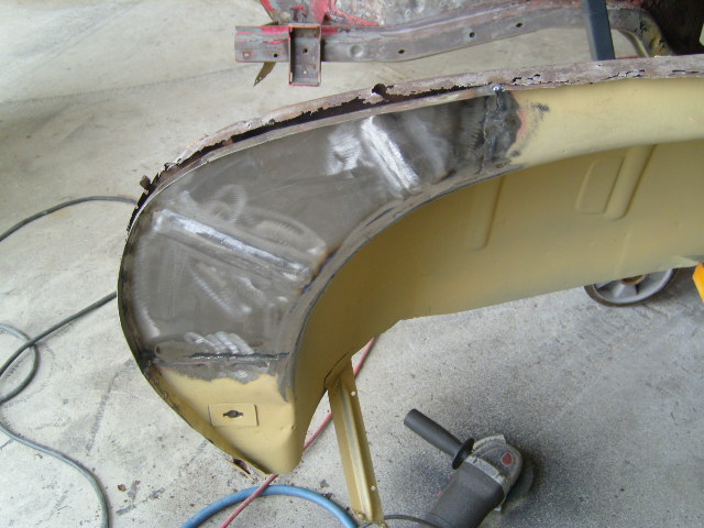

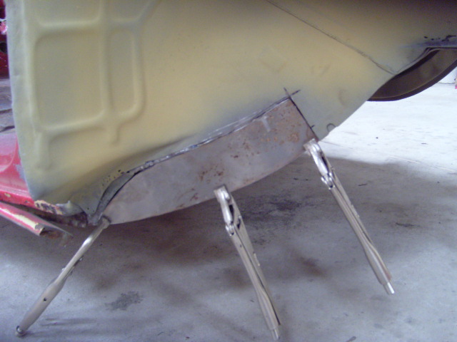

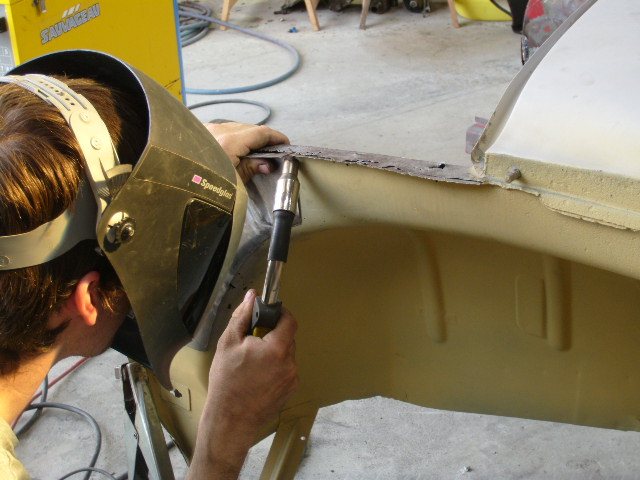

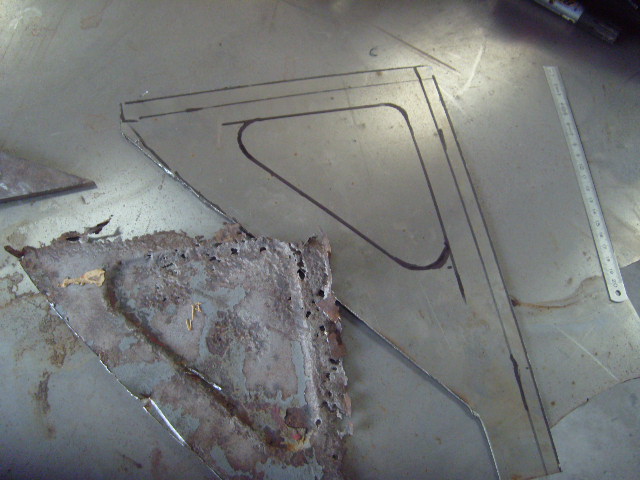

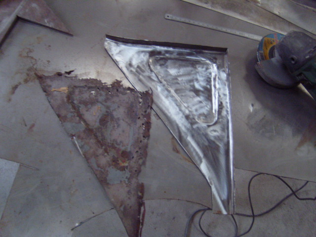

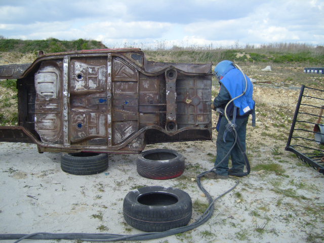

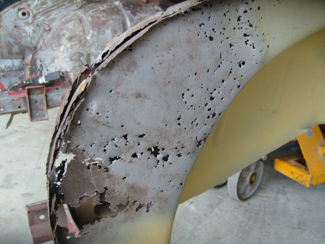

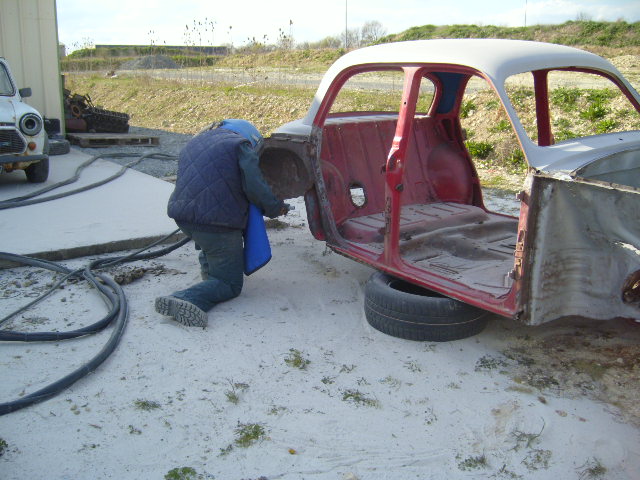

tom Posted October 26, 2009 Author Report Share Posted October 26, 2009 des p'tites nouvelles de la dauf : sablage ! phosphatage : réparation de la corrosion ! passage de roue ARG : mise en forme d'une tôle de réparation : çà c'est fait ! un peu à l'AV maintenant ... à suivre .... Quote Link to comment Share on other sites More sharing options...
Sourire Posted October 26, 2009 Report Share Posted October 26, 2009 Vous utilisez quoi comme tôle pour refaire ces morceaux ? Épaisseur, qualité ... ? Quote Link to comment Share on other sites More sharing options...

tom Posted October 26, 2009 Author Report Share Posted October 26, 2009 Vous utilisez quoi comme tôle pour refaire ces morceaux ? Épaisseur, qualité ... ?c'est de la tôle acier doux , épaisseur 8/10emeSuper Tom tu arrive à revenir nous voir!!Bonne resto dans les règles de l'art.Dommage que tu doit si loin, j'ai un sablage de bon en autre à faire.Tu nous mettrais pas ton bus par hasard??boah , je passe souvent voir ce qui ce passe , mais pas le temps de poster !j'ai pas compris pour le sablage ?? qu'est ce tu veux sabler ?pour le bus ben çà roule ...... les finitions intérieur reste à faire Quote Link to comment Share on other sites More sharing options...
