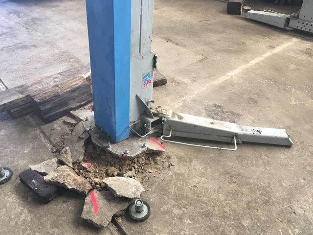

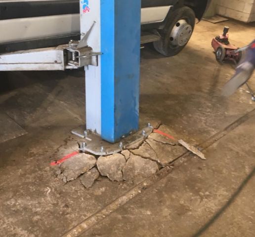

PiOnPiOn Posted April 27, 2018 Report Share Posted April 27, 2018 voilà ce qu'il se passe quand on fixe un pont sur une 'chappe' et pas dans un massif: il a cédé lors d'un controle avec des charges Quote Link to comment Share on other sites More sharing options...
comoav8 Posted April 28, 2018 Report Share Posted April 28, 2018 rien de plus normal Quote Link to comment Share on other sites More sharing options...
Franck_RS Posted April 29, 2018 Report Share Posted April 29, 2018 impressionant. c,est quoi l'épaisseur mini qui est conseillée? Quote Link to comment Share on other sites More sharing options...
PiOnPiOn Posted April 29, 2018 Report Share Posted April 29, 2018 ce n'est pas juste l'épaisseur qui compte, il faut prévoir un massif: https://www.twinbusch.de/Deutschland/frankreich/ponts_2_colonnes_ponts_4_colonnes.pdf Quote Link to comment Share on other sites More sharing options...
essian Posted May 10, 2018 Report Share Posted May 10, 2018 sur les photos ont dirait qu'il n'y a même pas 5 cm de béton? Quote Link to comment Share on other sites More sharing options...
PiOnPiOn Posted May 10, 2018 Report Share Posted May 10, 2018 oui c'est ça Quote Link to comment Share on other sites More sharing options...

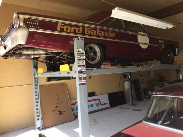

jmcgalaxie Posted May 10, 2018 Report Share Posted May 10, 2018 CA y est j'ai reçu et installé mon pont 4 colonnes, acheté chez Matthys pour une question de tarif, car j'ai acheté en même temps une sableuse ce que ne fait pas Twin Bush. En plus il est déplaçable avec le kit roulettes. J'en ai un peu baver pour le monter car la notice ressemblait plus à un rébus qu'à une notice. Heureusement que j'ai quelques notions de mécaniques sinon c'était mort. J'ai même du regarder la vidéo de montage de TwinBush pour comprndre. Sinon la qualité est top et ça à l'aire très robuste. Il faut compter 1,5 jour seul si on a tout compris ou le double pour les beubeu comme moi. Je ne peu pas vous décrire tout ça mais si un jour l'un d'entre vous veut faire le saut qu'il m'appelle. La Galaxie dépasse un peu mais l'Alfa va bien. Quote Link to comment Share on other sites More sharing options...
Jef Posted May 10, 2018 Report Share Posted May 10, 2018 Le top un pont élévateur à la maison Quote Link to comment Share on other sites More sharing options...
PiOnPiOn Posted May 10, 2018 Report Share Posted May 10, 2018 super!! bravo Quote Link to comment Share on other sites More sharing options...
comoav8 Posted May 10, 2018 Report Share Posted May 10, 2018 j'espère que tu as mis ce qu'il faut en fixation au sol !!! Chouette un 4 colonnes, cela permet de garer deux autos au même endroit Quote Link to comment Share on other sites More sharing options...
jmcgalaxie Posted May 10, 2018 Report Share Posted May 10, 2018 Actuellement 0 fixation au sol car il est déplaçable Même concept que le Cleverlift (il est d'ailleurs identique) - mais je vais quand même le fixer au sol. Quote Link to comment Share on other sites More sharing options...
comoav8 Posted May 11, 2018 Report Share Posted May 11, 2018 ben au moins par précaution, surtout si la Galaxie est dessus !!! Quote Link to comment Share on other sites More sharing options...
