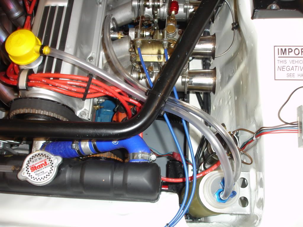

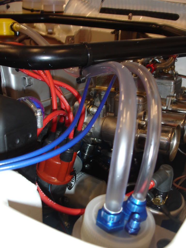

Alors je vais peut être dire une grosse bêtise ici mais si j'ai tout bien suivi, sur un carter sec, tu n'as pas de mise à l'air au niveau de ton récupérateur alors que sur un "wet sump" tu as besoin d'une mise à l'air ou d'un retour vers le carter à partir de ton récupérateur (mais dans ce cas avec une valve/soupape).
Perso sur mon Escort j'ai fait un système avec bidon plastique un peux comme tu as mis plus haut. A l'intérieur il y a une mousse pour garder les impuretés dedans. Le branchement est simple : Une durite qui part du bouchon de cache culbu et l'autre qui est prise sur la valve de mise à l'air du villo (il faut d'ailleurs faire sauter le clapet qui est dans la valve sinon ça ne marche pas). Lorsque j'ai fait ce montage la première fois je n'avais pas une mise à l'air suffisante et ma pression d'huile restait constante ce qui n'est pas terrible. Après avoir fait de nouveaux trous pour augmenter la mise à l'air (dans le bouchon du bidon plastique), pression d'huile nickel.
Photos ci dessous (avant de faire des trous d'air plus importants). Pour le support, moi j'ai une platine qui se monte autour du goulot du bidon donc lorsque tu sert le bouchon cela tiens tout en place.
Image IPB
Image IPB

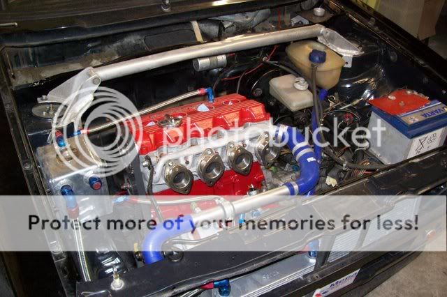

Voila, j'ai enfin terminé le chantier du reniflard d'huile.
Image IPB
Image IPB
Image IPB
Pour rappel:
- 2 tuyaux en Dash 6 en provenance du cache culbu et du bas moteur
- 1 tuyaux en Dash 4 en provenance de la boite de vitesse
- 1 tuyaux en Dash 4 en cas de purge du vase d'expansion (interdiction de refouler du LR sur piste)
- Rajout d'un tuyaux latéral pour voir le niveau
- Rajout d'une vis de purge d'étrier pour vidanger facilement :wub:
Cout du montage: 1 blinde ... :lol:
Mais cette fois, j’espère ne plus arroser le compartiment moteur ni inhiber le plancher par le reniflard de la boite. :angry:
Reste plus qu'a installer l'AccuSump, et ça fera une belle usine à gazs ... :angry:
Petite astuce, ne pas utiliser de durite silicone standard pour les durites de reniflard, j'ai remarqué qu'elles "transpiré" l'huile. L'explication m'a était donné par un Grand Briton, les molécules de silicones sont grosses et très espacé, par conséquent l'huile et l'essence passe à travers doucement et provoque des petites gouttelettes. Pour éviter le problème il faut prendre un modèle avec un revêtement intérieur étanche, mais beaucoup plus chère ..
