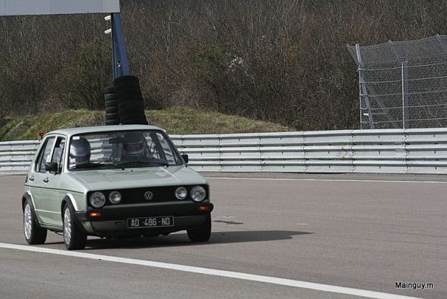

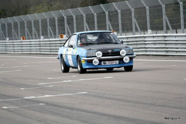

comoav8 Posted March 11, 2020 Report Share Posted March 11, 2020 Hello. Je n'y étais pas à mon grand regret. Je poste ici les quelques photos prises des copains présents à cette sortie du 8 mars 2020. Merci Mikael Mainguy pour le partage des photos. Voilà. Je pense que la Golf vert clair est celle de Gérard Patron, non ? Quote Link to comment Share on other sites More sharing options...
Jef Posted March 12, 2020 Report Share Posted March 12, 2020 Yes, le circuit de Prenois est vraiment top, journée organisée par 100% piste et l'intégration de nos mamies parmi les modernes s'est très bien passée avec la plupart des participants qui ont l'habitude du roulage sur piste. Non la Golf n'est pas celle de Gérard, celui-ci roulais en Honda Intégra pour l'occasion Vous remarquerez une petite clé BTR dans ma main droite afin de régler la richesse, car oui je suis encore en galère avec ma perte de puissance à chaud..... Quote Link to comment Share on other sites More sharing options...

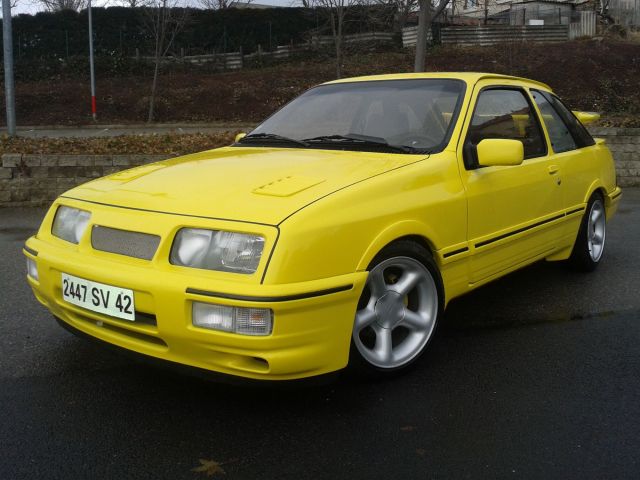

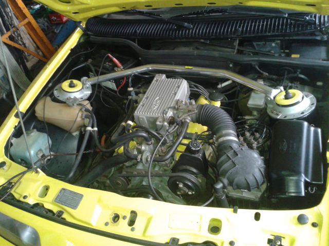

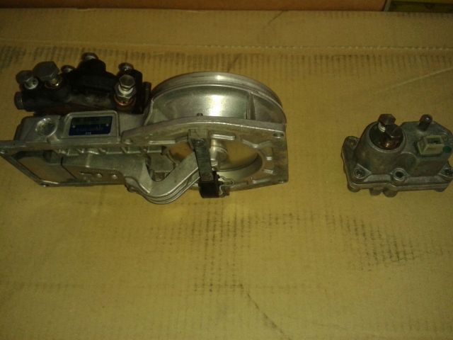

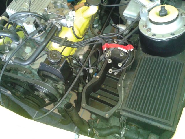

fordgt Posted March 22, 2020 Report Share Posted March 22, 2020 Salut Jef , quand j'avais ma XR4 i en v6 2.8l k je-tronic ,j'ai eu les même soucis , perte de puissance à chaud et problème de démarrage à chaud , la galère ! J'ai enfin trouver une solution après multiple essais comme tu as du faire je suppose ,j'ai démonté la tète d'injection sans la désolidariser du support de plateau sonde car sinon le joint en alu est mort ! Je l'es trempé dans un bac à ultra-son et là (miracle) . A savoir ,le piston diffuseur doit coulisser librement comme l'air , et en plus après le bain je l'es graissé avec du WD40 et çà àsuper bien fonctionné ! Sur la SIERRA , le fil de masse de l'injecteur de départ est branché sur la vis de butée de ralentit du papillon des gaz , donc comme il faut accélérer en grand pour démarrer à chaud , çà le coupe automatiquement , pour éviter de la noyée (montage d'origine FORD ) ! Tu peux m'appelez si tu veux , vu que nous avons du temps en ce moment , pas de soucis , Cedric a mon portable et çà me fera plaisir de t'entendre 20140110_203438.mp4 Quote Link to comment Share on other sites More sharing options...
Jef Posted March 22, 2020 Report Share Posted March 22, 2020 Salut Claude, Très intéressant ton retour d'expérience, ce qui pourrait expliquer mon mélange trop pauvre... Tu parles bien du piston doseur sous le plateau distributeur commandé par la base du débitmètre ? En tout les cas, merci beaucoup pour le partage des photos et de ton aide ! Tu viens sûrement de me résoudre mon problème sur lequel je bute depuis un moment... Je vous tiens au courant et je n'hésiterai pas à t'appeler au besoin Quote Link to comment Share on other sites More sharing options...
fordgt Posted March 22, 2020 Report Share Posted March 22, 2020 Re , oui c'est bien de lui que je parle , en plus si tu as comme moi une tête en fonte , il as tendance à prendre des particules de rouille , (petit coup de toile au 1000 avec de l'essence ) ou alors on à moins de problème de rouille avec une tète en alu ! De souvenir il y à un petit prèfiltre ( boucher par des salletées) à l'entée du réchauffeur à froid qui est en photo à coté du plateau -sonde ! Quote Link to comment Share on other sites More sharing options...
Jef Posted March 22, 2020 Report Share Posted March 22, 2020 Oui. J'ai bien un distributeur avec la tête en fonte... Le régulateur de pression a été déposé l'année dernière et il y avait effectivement présence de rouille et de cochonneries, tout concorde ! Voici une vue de coupe du piston Quote Link to comment Share on other sites More sharing options...
fordgt Posted March 22, 2020 Report Share Posted March 22, 2020 Pour info , problème récurent sur les 1ère Gofl GTI ! Car le tube goulotte de remplissage du réservoir d'essence étant en fer , avec les années et la projection de la roue , elle se micro perçait et engendrais un mélange d'eau en roulant sous la pluie et provoquait de la rouille prématuré dans la tète d'injection! Mais avant de trouver le problème , on s'est gratter la tète un moment , sans faire de jeux de mots !!! Quote Link to comment Share on other sites More sharing options...

Leon_pp Posted March 23, 2020 Report Share Posted March 23, 2020 Pour info chez volvo, on peut séparer les doseurs de leurs supports car y'a des vis BTR qui tiennent les 2 parties du doseur ensemble. Sur ebay.de un vendeur vends des kits complet pour les refaire (j'ai du payer une 50enes d'euros pour un kit 4 cylindres que j'ai en stock) et fournis un tuto pour reconditionner son doseur. Il faut du papier a poncé 1200 pour surfacer le plan de joint entre les 2 parties sinon ca fuits. Autre choses souvent négligé, les injecteurs. Remplacer les par des neufs, ca coute un petite trentaines d'euros pieces. Quote Link to comment Share on other sites More sharing options...
Leon_pp Posted March 23, 2020 Report Share Posted March 23, 2020 https://www.ebay.fr/itm/Mengenteiler-Reparatursatz-fur-alle-Bosch-6-Zyl-Grauguss-Fuel-Distributor-Repair/183977062119?hash=item2ad5e32ee7:g:W4gAAOSwSA9dkgok Et voila pour le régulateur de pression : https://www.ebay.fr/itm/Kit-de-Reparation-F-Bosch-Regulateur-DEchauffement-Joints-Avantage-Warm-Up/183952231041?hash=item2ad4684a81:g:xIUAAOSwXMheBmp8 Quote Link to comment Share on other sites More sharing options...
