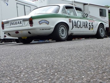

Sourire Posted June 19, 2012 Report Share Posted June 19, 2012 :P Quote Link to comment Share on other sites More sharing options...
Sourire Posted June 19, 2012 Report Share Posted June 19, 2012 http://www.classic-wheels.co.uk/classic_jaguar_racing.htm Quote Link to comment Share on other sites More sharing options...
Clément 91 Posted June 19, 2012 Report Share Posted June 19, 2012 Merci Brother :rolleyes: 1400kg le bébé une fois allégé quand même. Bon alors comment prépare t'on légèrement ce bloc XK pour lui faire cracher quelques chevaux. :ph34r: Quote Link to comment Share on other sites More sharing options...
Sourire Posted June 19, 2012 Report Share Posted June 19, 2012 Tu fais un petit régime et c'est bon, tu auras perdu 10 ou 15kg :D Ah mon avis pour la préparation, c'est changement des acc, retravailler la culasse et mettre des gros carbus, une ligne complète. Quote Link to comment Share on other sites More sharing options...
