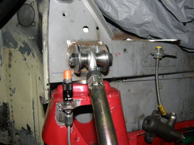

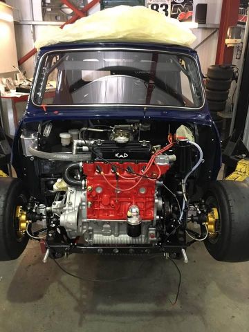

Sourire Posted June 29, 2016 Author Report Share Posted June 29, 2016 Merci à Ron Soave pour les photos en détails de la voiture, cela donne une idée du montage que l'on peut faire sur les midgets aux US La frogeye en tête est celle de Tom Colby, une référence dans le monde des spridget, d'après Ron Soave, la frogeye de Tom a 35HP de plus que lui, c'est pour dire l'efficacité du châssis de la midget et le coup de volant Quote Link to comment Share on other sites More sharing options...
Four O Seven Posted July 3, 2016 Report Share Posted July 3, 2016 Avec 35 cv de plus, coup de volant ou pas, il ne verrait pas le jour ... Quote Link to comment Share on other sites More sharing options...

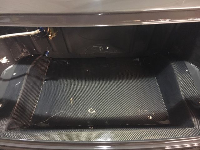

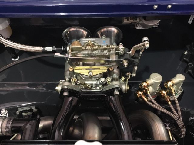

Sourire Posted May 19, 2017 Author Report Share Posted May 19, 2017 Quote Link to comment Share on other sites More sharing options...
998engine Posted May 19, 2017 Report Share Posted May 19, 2017 c'est beau Quote Link to comment Share on other sites More sharing options...

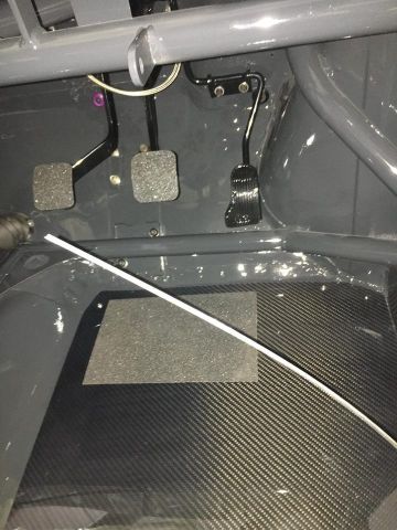

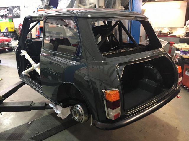

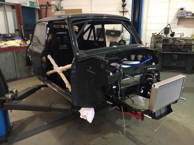

Sourire Posted May 24, 2017 Author Report Share Posted May 24, 2017 Gerald Dale Motorsport Si quelqu'un a une idée de la peinture grise utilisée sur ce projet je suis preneur ! Quote Link to comment Share on other sites More sharing options...
PiOnPiOn Posted May 24, 2017 Report Share Posted May 24, 2017 une teinte RAL? ça à l'air une teinte simple sans effet Quote Link to comment Share on other sites More sharing options...
Sourire Posted May 24, 2017 Author Report Share Posted May 24, 2017 Je me demande si ce n'est pas un epoxy surtout Quote Link to comment Share on other sites More sharing options...
Doudou Posted May 27, 2017 Report Share Posted May 27, 2017 Le 24/05/2017 à 19:29, Sourire a dit : Je me demande si ce n'est pas un epoxy surtout je suis d'accord avec toi mais ca doit bien alourdir l'ensemble Quote Link to comment Share on other sites More sharing options...
PiOnPiOn Posted May 28, 2017 Report Share Posted May 28, 2017 oui en effet ça en a l'air Quote Link to comment Share on other sites More sharing options...

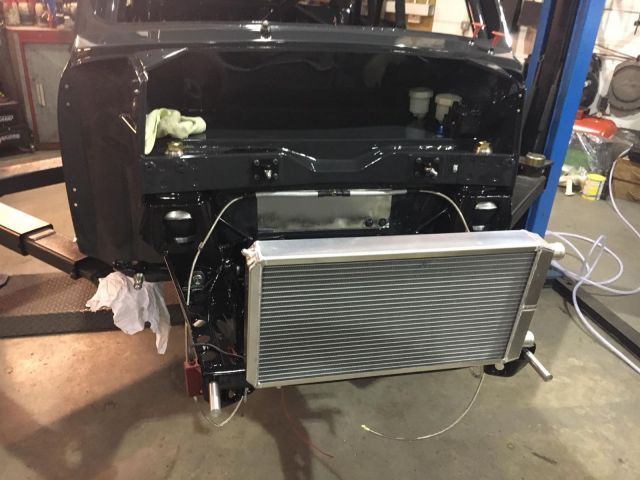

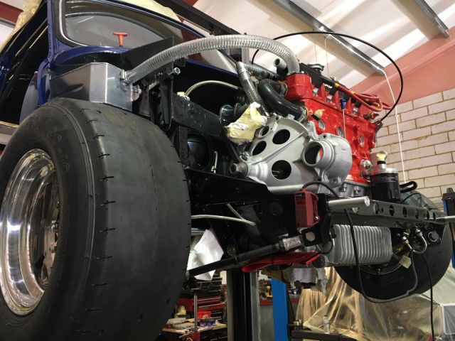

Sourire Posted May 29, 2017 Author Report Share Posted May 29, 2017 La suite: Quote Link to comment Share on other sites More sharing options...

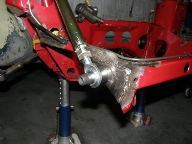

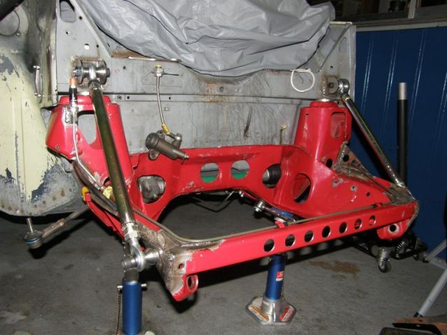

Sourire Posted November 17, 2017 Author Report Share Posted November 17, 2017 Quote Link to comment Share on other sites More sharing options...
PiOnPiOn Posted November 17, 2017 Report Share Posted November 17, 2017 un peu too much! Quote Link to comment Share on other sites More sharing options...

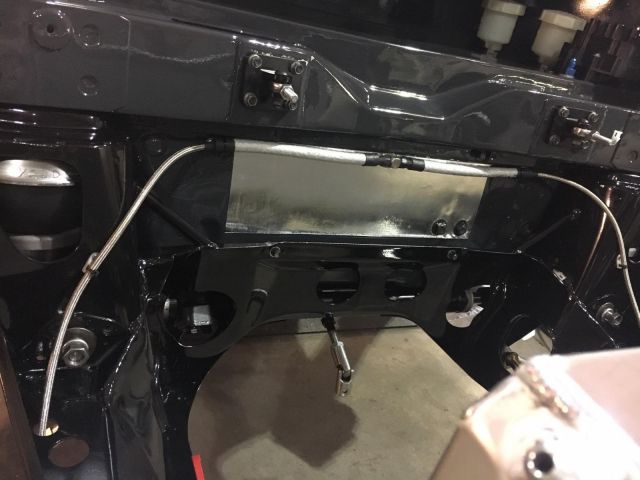

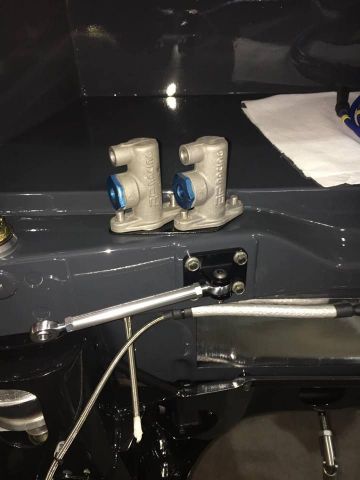

Sourire Posted November 17, 2017 Author Report Share Posted November 17, 2017 C'est surtout pas forcément utile si on rajoute des plaques de renforts sur les supports inférieurs du berceau pris dans le plancher. C'est ce qui est opéré en miglia ;) Quote Link to comment Share on other sites More sharing options...
998engine Posted November 17, 2017 Report Share Posted November 17, 2017 ok je pensais que même sur les miglia ils avaient des barres de renfort pour soutenir l'avant du berceau avec les front flip. Quote Link to comment Share on other sites More sharing options...
Sourire Posted November 18, 2017 Author Report Share Posted November 18, 2017 Regardes les caisses chez owens ou Dale (comme la grise au dessus), elles n'ont pas ces barres, en revanche la cloison moteur est retravaillée au niveau des soudures, points de fixation des berceaux, renforcement des engrages moteur etc. Quote Link to comment Share on other sites More sharing options...
998engine Posted November 18, 2017 Report Share Posted November 18, 2017 Ok, je me tate à le faire sur le van le jour ou il ira en carrosserie pour supprimer la rouille qui grandit sur les ailes AV et la face AV. Quote Link to comment Share on other sites More sharing options...

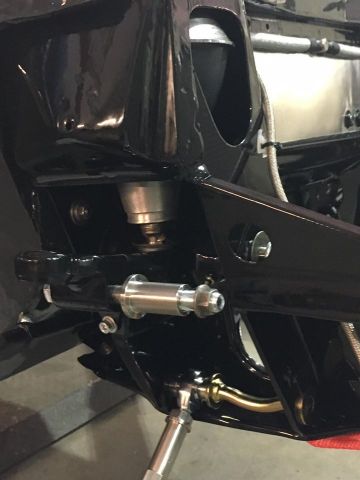

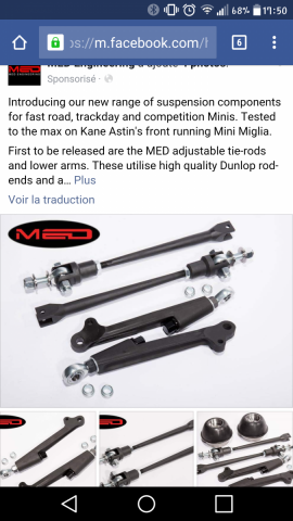

Sourire Posted December 1, 2017 Author Report Share Posted December 1, 2017 Hi-low avec graissage, intéressant je ne connaissais pas. Quote Link to comment Share on other sites More sharing options...
998engine Posted December 1, 2017 Report Share Posted December 1, 2017 surpris car coté cone caoutchouc tu as très peu de course angulaire car la rotule étant prise sur le bras de suspension assez près de l'axe, il minimise le déplacement veticale de la rotule. J'aimerais bien savoir si c'est vraiment utile niveau confort ou juste un moyen pour que les cones ne se grippe pas sur la coupelle du kit (comme souvent le cas que les cones AV) Quote Link to comment Share on other sites More sharing options...
Sourire Posted December 2, 2017 Author Report Share Posted December 2, 2017 Je pense c'est un bon moyen pour le graissage de la rotule, qui avec le temps, la crasse etc, ne finit pas dans un bel état. Quote Link to comment Share on other sites More sharing options...
