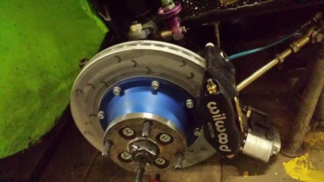

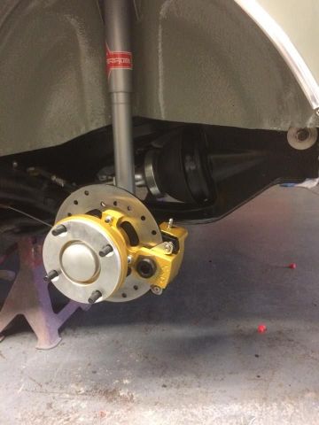

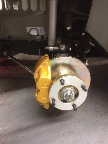

998engine Posted February 13, 2018 Report Share Posted February 13, 2018 Il y a 9 heures, PiOnPiOn a dit : le kit là tu as tout, besoin de rien a coté Le kit complet que tu mets en lien est celui que j'ai sur le van et il m'a élargi le train avant de 32mm par rapport aux tambours plat que j'avais AV. Du coup tu es en effet obligé de compenser sur tes jantes contrairement aux frein en 7" ui réutilise les cardans des tambours et qui sont plus étroit Quote Link to comment Share on other sites More sharing options...
Alex Posted February 14, 2018 Report Share Posted February 14, 2018 donc il n'existe pas de kit étroit. Quote Link to comment Share on other sites More sharing options...
PiOnPiOn Posted February 14, 2018 Report Share Posted February 14, 2018 Non il n'existe pas de kit étroit. C'est hante avec ET spécial pour compenser et roue à la limite du passage. Mais pas besoin d'elargisseurs Quote Link to comment Share on other sites More sharing options...
PiOnPiOn Posted February 17, 2018 Report Share Posted February 17, 2018 voilà les miennes en ET32: http://www.johnbrownwheels.com/products/jbw-45-x-10-minilight.html Quote Link to comment Share on other sites More sharing options...

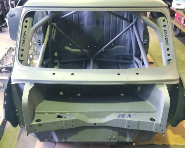

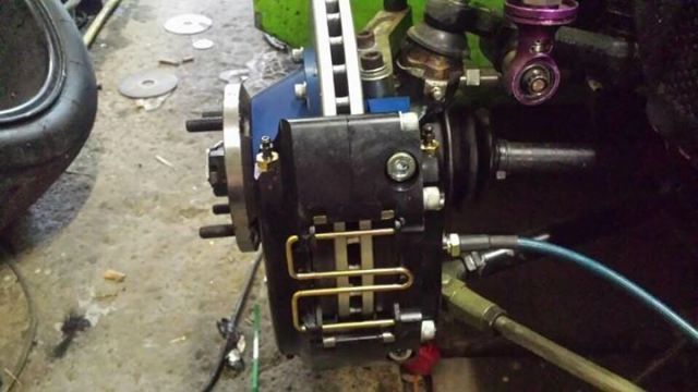

Sourire Posted May 18, 2018 Author Report Share Posted May 18, 2018 Quote Link to comment Share on other sites More sharing options...

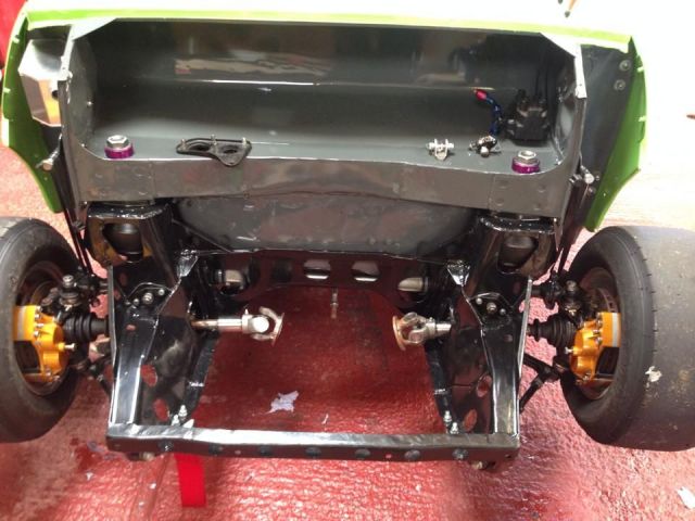

jjrs72 Posted May 19, 2018 Report Share Posted May 19, 2018 Je soupçonne un freinage du genre plutôt violent et efficace , sur une mini , avec ce montage . . . ? Quote Link to comment Share on other sites More sharing options...
cooper66 Posted May 19, 2018 Report Share Posted May 19, 2018 sauf si moteur 16V de plus de 150ch je ne vois pas l'intérêt d'un tel montage car l'augmentation du poids suspendu vs montage 4 pistons est non négligeable. Quote Link to comment Share on other sites More sharing options...
tom Posted May 19, 2018 Report Share Posted May 19, 2018 Ce n'est pas plus lourd que des freins d'origines ( j'ai les mêmes en KAD , disques sur bol alu et étriers 4 pistons ) . Quote Link to comment Share on other sites More sharing options...

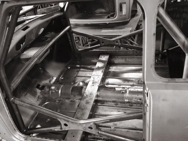

Sourire Posted June 28, 2018 Author Report Share Posted June 28, 2018 Quote Link to comment Share on other sites More sharing options...

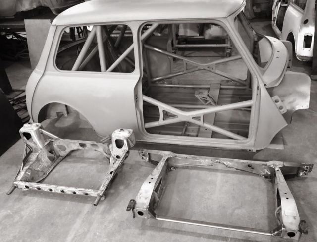

Sourire Posted July 9, 2018 Author Report Share Posted July 9, 2018 Owens fabrication Quote Link to comment Share on other sites More sharing options...

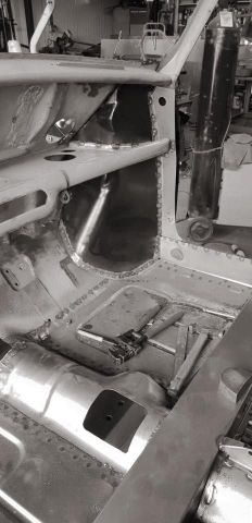

Sourire Posted July 27, 2018 Author Report Share Posted July 27, 2018 Quote Link to comment Share on other sites More sharing options...

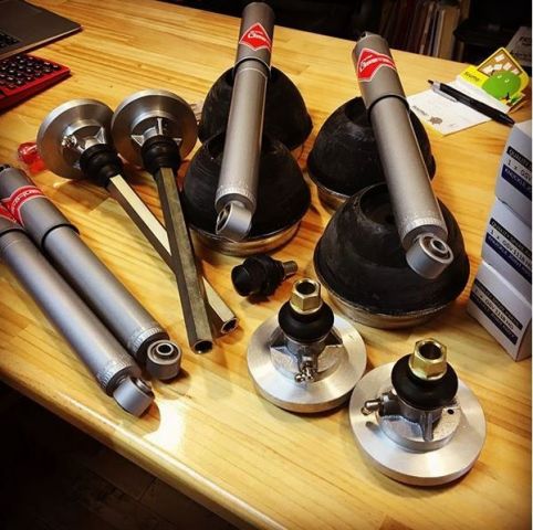

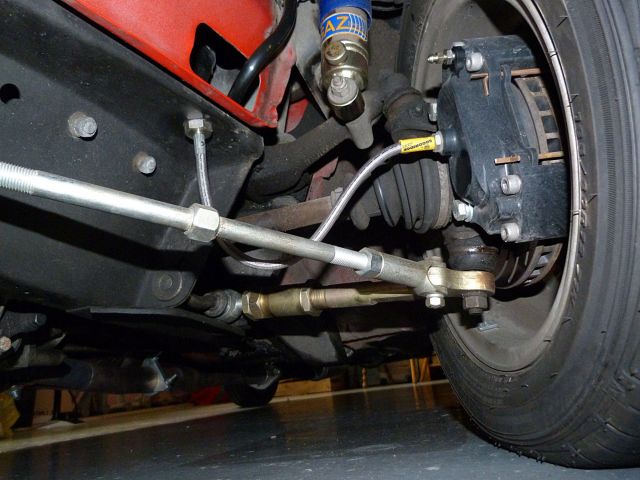

Alex Posted April 2, 2019 Report Share Posted April 2, 2019 Le 01/12/2017 à 11:56, Sourire a dit : Hi-low avec graissage, intéressant je ne connaissais pas. Hello, tu souviens-tu où tu avais trouvé ce kit ? Quote Link to comment Share on other sites More sharing options...
Sourire Posted April 2, 2019 Author Report Share Posted April 2, 2019 Je n'en ai jamais vu avec les graisseurs, la c'est une photo du japon ... Quote Link to comment Share on other sites More sharing options...
Alex Posted April 2, 2019 Report Share Posted April 2, 2019 et que sont ces amortisseurs ? Quote Link to comment Share on other sites More sharing options...
cooper66 Posted April 2, 2019 Report Share Posted April 2, 2019 KYB Quote Link to comment Share on other sites More sharing options...
Sourire Posted April 2, 2019 Author Report Share Posted April 2, 2019 Oui des KYB Gaz A Just https://www.datch.fr/fr/mini-mg-triumph-kit-suspension-mini-confort-hilo-kayaba-gasajust-et-cones-moulton-p-18370.html Quote Link to comment Share on other sites More sharing options...
PiOnPiOn Posted April 2, 2019 Report Share Posted April 2, 2019 yes, c'est ce que j'ai sur la mienne, bien pour la route, trop mou pour la piste. Quote Link to comment Share on other sites More sharing options...

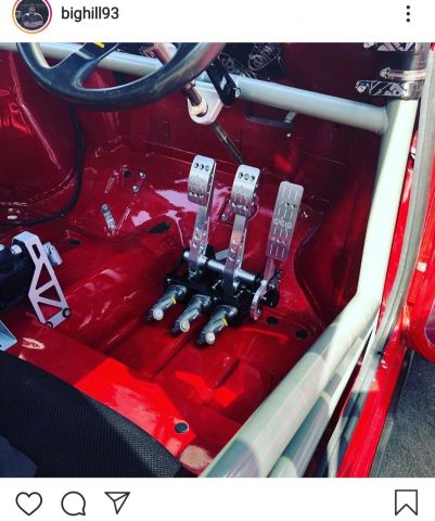

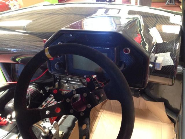

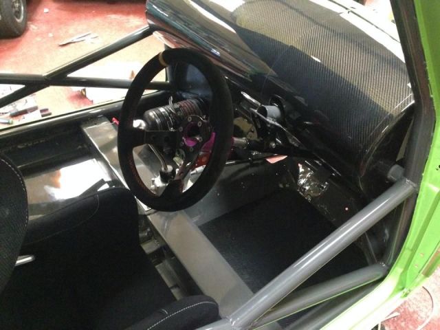

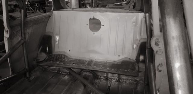

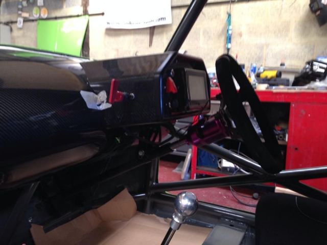

Sourire Posted April 22, 2020 Author Report Share Posted April 22, 2020 Quote Link to comment Share on other sites More sharing options...

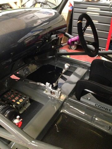

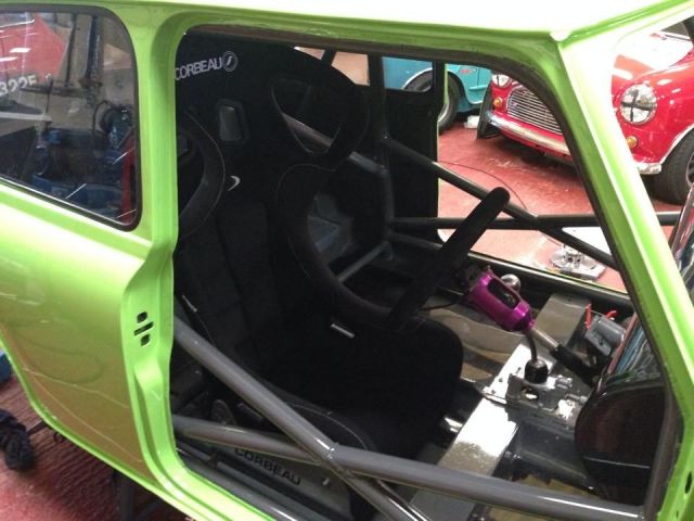

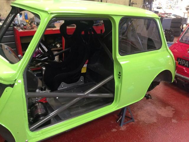

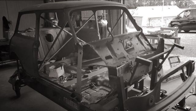

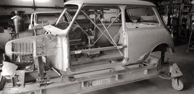

998engine Posted April 22, 2020 Report Share Posted April 22, 2020 je rajouterais une plaque qu dessus des différents émetteur pour pouvoir reposer le talon sans toucher les durites Quote Link to comment Share on other sites More sharing options...
PiOnPiOn Posted April 22, 2020 Report Share Posted April 22, 2020 position de conduite reculée de 30cm presque!! Quote Link to comment Share on other sites More sharing options...
998engine Posted April 22, 2020 Report Share Posted April 22, 2020 Il y a 1 heure, PiOnPiOn a dit : position de conduite reculée de 30cm presque!! oui pas mal de monde modifie la position en installant le siège derrière la traverse. Dans le club de Toulouse ils sont 3 ou 4 à avoir fait cette modif sur leur voiture de tous les jours du coup la banquette arrière est juste là car elle y est d'origine mais n'a plus aucune utilité. Quote Link to comment Share on other sites More sharing options...

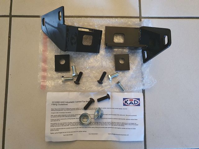

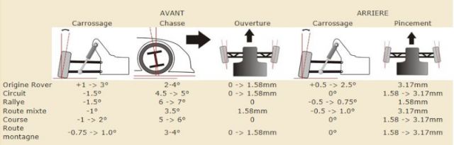

Minispi14 Posted January 25, 2021 Report Share Posted January 25, 2021 Hello, Je ne savais pas où poster ma question sans créer de sujet, désolé si ce n'est pas correct . A l'occasion du changement de berceau AR, j'ai fait poser un kit de géométrie AR KAD, le montage AV était déjà posé depuis longtemps. Donc, la question : Quelle géométrie pour ma Mini de 80 cv, juste pour s'amuser un peu, quand on ne sais pas s'en servir, comme moi, et faire 1 à 2 sorties de circuit/an? J'ai trouvé un tableau, je m'orientais à priori vers la ligne "Route mixte", mais, comme je n'y connais rien... Merci. Quote Link to comment Share on other sites More sharing options...
