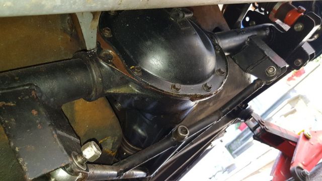

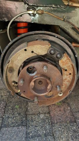

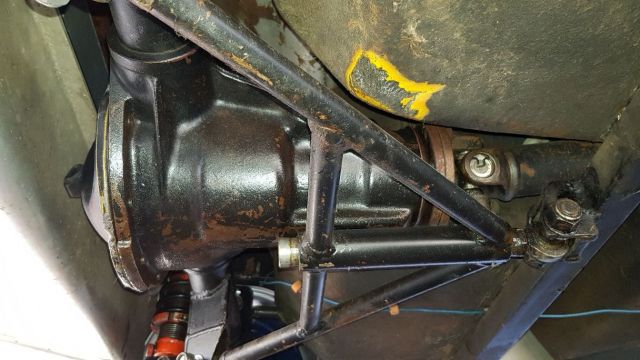

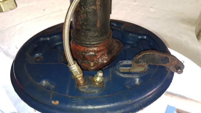

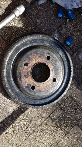

kistinie Posted July 25, 2020 Report Share Posted July 25, 2020 Bonjour à tous. Je viens de rentrer une Dutton avec un pont qui semble être un Cortina. Il me manque la tringlerie et cable de frein à main et je recherche un LSD, à l'idéal un Torsen. Comment identifier mon pont puisque je crois comprendre qu'il en existe plusieurs versions différentes. Merci d'avance. Quote Link to comment Share on other sites More sharing options...
