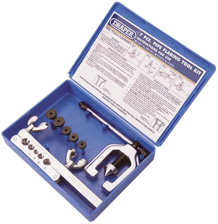

Alex Posted July 9, 2011 Report Share Posted July 9, 2011 quelqu'un m'avait recommandé cette pince : http://cgi.ebay.co.uk/Laser-Brake-Pipe-Flaring-Tool-single-double-flares-LS31-/120720523799?pt=UK_Hand_Tools_Equipment&hash=item1c1b810217#ht_566wt_1136 Quote Link to comment Share on other sites More sharing options...
Alex Posted July 9, 2011 Report Share Posted July 9, 2011 ce modèle aussi mais plus cher, dessin intéressant : Quote Link to comment Share on other sites More sharing options...
Alex Posted July 9, 2011 Report Share Posted July 9, 2011 Quote Link to comment Share on other sites More sharing options...

jmcgalaxie Posted July 10, 2011 Report Share Posted July 10, 2011 Bonne question, je te dirais quand j'aurais reçu le mien, (le premier)Oui j'ai le premier aussi, par contre il faut s'y prendre en 2 temps avec deux formes de matrices. Quote Link to comment Share on other sites More sharing options...
PiOnPiOn Posted July 10, 2011 Author Report Share Posted July 10, 2011 OK, une fois pour faire l’entonnoir, et la deuxième pour rabattre le dessus dedans, c'est ça? Quote Link to comment Share on other sites More sharing options...
jmcgalaxie Posted July 11, 2011 Report Share Posted July 11, 2011 Exacte, Par contre exerces toi avant car il faut bien aligner le tube dans l'outil et surtout respecter la hauteur de tube qui permette de faire le double collet. Sinon il collet n'est pas complet ou le cone est désaxé. D'ailleurs il me semble qu'il y avait un très bon article dans Gazoline, que tu dois pouvoir acheter sur internet, qui décrit pas à pas comment faire. Quote Link to comment Share on other sites More sharing options...

PiOnPiOn Posted July 12, 2011 Author Report Share Posted July 12, 2011 outil recu ce soir, j'ai fait des essais, en effet il faut que le tube et la matrice soient bien droit, sinon l'olive est décentrée, mais c'est assez simple à réaliser, il faut laisser dépasser le tube de l'épaisseur de la matrice utilisée. Quote Link to comment Share on other sites More sharing options...
PiOnPiOn Posted July 12, 2011 Author Report Share Posted July 12, 2011 Bon topic !Est-ce que tous les modèles permettent de faire aussi les embouts SAE et DIN comme sur ce type ?Albanuniquement les embouts SAE pour mon outil, après je pense que l'étanchéité est là avec une olive SAE dans un embout DIN, au serrage. Quote Link to comment Share on other sites More sharing options...
