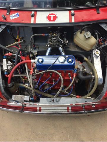

il y a vraiment beaucoup de durites d'huile sur ce moteur. A quoi sert le "bocal" sur l'aile AVG où sont relié 2 durites d'huile?
Share this post
Link to post
Share on other sites
en haut à droite: vase d'expansion
en bas à gauche: récupérateur d'huile, 3 durites de reniflard (cache culbu, distribution, carter d'embrayage ... du classique)
en gauche: filtre à huile déporté avec sonde de température d'huile

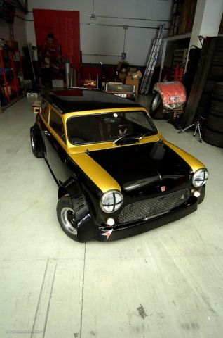

Petite question : quelqu'un a-t-il ces jantes sur sa mini ?
JBW 6.0 x 10 ET8 GB http://www.johnbrownwheels.com/products/jbw-60-x-10-gb.html
Je me tâte pour monter ce genre de joli jante sur ma Mayfair de 1987...
A défaut d'avoir celles-ci, si vous avez des équivalents en 6x10 ET8, quelles extensions d'ailes avez-vous posé pour être conforme à la législation française ?

Jamais monter ce genre de jantes mais vu plusieurs fois sur divers mini. En 6x10 il te faut des extensions, tu as le choix de monter celles d'origine en plastique, des extensions type groupe 2 ou encore wood and picket.
Si tu ne veux pas d'extension, montes des 5x10 au maximum.

le passage au 6x10 impose aussi de découper l'avant des ailes AV pour éviter le contact entre les pneus et les ailes. Après pour les élargisseurs d'aile, il faudrait dejà mesurer de combien ta roue d'passe de l'aile puis regarder quelles extensions couvrent cette dimension.

hello david,j'ai des jantes et pneus comme ça, tu les montent et comme disent les deux du haut,il faut découper les ailes avant pour que ça passe et tu met des élargisseurs de groupe 2;
tu vires tout ce qui serre a rien,banquette et autres solperies .....tu met un moteur qui marche fort ,minimum 1380 en stage 3 ,arceau baquet,et surtout tu débranche la clés USB de ton cerveau.et a partir de la tu commenceras a rentrer dans mon estime.ahahahahaah. courage
