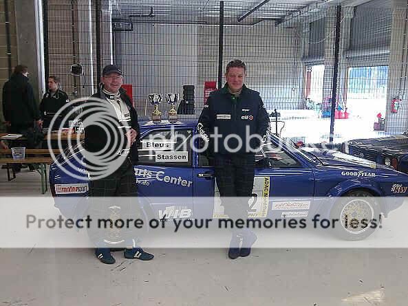

Billb Posted May 23, 2012 Report Share Posted May 23, 2012 Et si on descend bas assez sur la page du portail de KWL, on trouve ma photo après l'arrivée de Spa 2008 (à gauche) Quote Link to comment Share on other sites More sharing options...

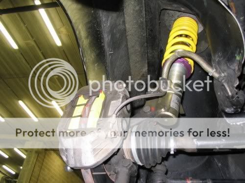

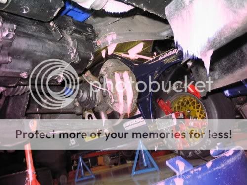

JMalko Posted May 24, 2012 Report Share Posted May 24, 2012 Réputé ce Scirocco de KWL. Il est bien monté en 1600cc ? J'ai toujours chercher des infos sur leur montage de train, notamment à l'avant, les voies sont élargies uniquement en jouant sur l'ET et le déport des jantes ? Superbe cette injection Kugelfischer.... Vivement que tu montes la tienne Dan. :lol: Quote Link to comment Share on other sites More sharing options...

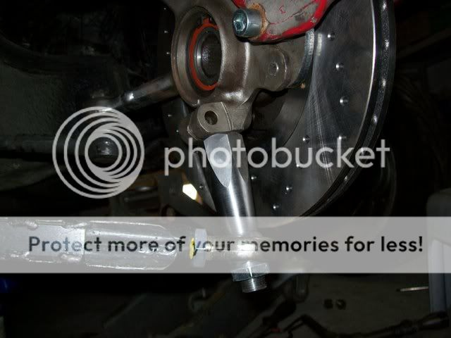

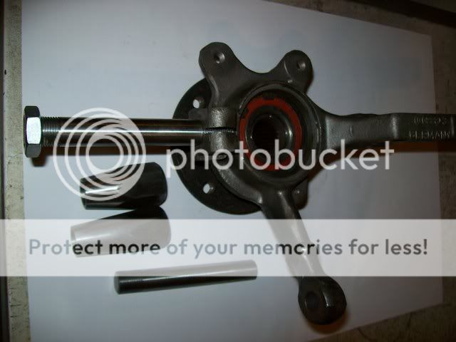

Billb Posted May 24, 2012 Report Share Posted May 24, 2012 Le même montage que sur la mienne mais avec de grosses entretoises et des jantes 9" à très petit déport. (Pour info, l'ET c'est le déport de la jante). Le montage KWL: Mon montage: La différence est que les prolonges de KWL sont soudées et les miennes vissées au porte moyeu. Quote Link to comment Share on other sites More sharing options...

JMalko Posted May 25, 2012 Report Share Posted May 25, 2012 je dois reunir toutes les bonnes pieces perf, pour ce second moulin, mais j'ai hateTu m'étonnes :D :D(Pour info, l'ET c'est le déport de la jante).Oui, je voulais parler du bord de jante, la largeur du voile si je ne me trompe pas. Le montage KWL : Mon montage La différence est que les prolonges de KWL sont soudées et les miennes vissées au porte moyeu. Merci pour ces photos de détail. :lol:J'aime bien le côté réglable en longueur de ton montage, c'est malin ça. Mes rallonges sont soudées aussi au porte moyeu et j'ai conservé la vis par sécurité mais je pense qu'elle est peu utile. J'ai donc le même montage pour la Scirocco mais avec un triangle tout rotulé : Me restera donc à jouer sur le voile extérieur des jantes. PS : j'ai hâte de voir une présentation de ton auto Billb :D Quote Link to comment Share on other sites More sharing options...
Billb Posted May 25, 2012 Report Share Posted May 25, 2012 J'aimerais voir la fixation arrière du triangle! Ce montage me plaisait bien, mais trop cher pour moi (acier ou alu?), les fixations chassis sont en ertalon très dur, ce qui m'a coûté le plus c'est la rotule (18 x 150) quelle dimension pour les tiennes? La largeur des rebords de jantes 3 parties doit dépendre deu modèle! Mes prolonges et cônes ne sont pas réglables mais il y a 2 longueurs selon le diamètre de jantes (14 ou 15"). La longueur idéale permet de descendre la rotule de suspension de la même valeur que ce que j'ai descendu la rotule de direction, elle correspond aux jantes de 15". J'avais prévu et mesuré une tolérance de 2 mm entre l'extrémité de la prolonge et la jante, il s'avère que ce n'est pas suffisant, sous l'effort en courbe, la jante se déforme et vient toucher, il y a maintenant 5 mm. Quote Link to comment Share on other sites More sharing options...
