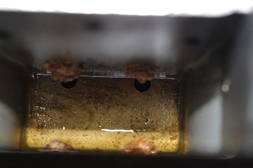

voici une paire de dellorto DHLA de 40 démontés il y a 15 ans ou plus
ils sont pleins de dépôts , de croûtes formées par l'essence stagnante et de vert de gris ayant incrusté les gicleurs
démontage intégral

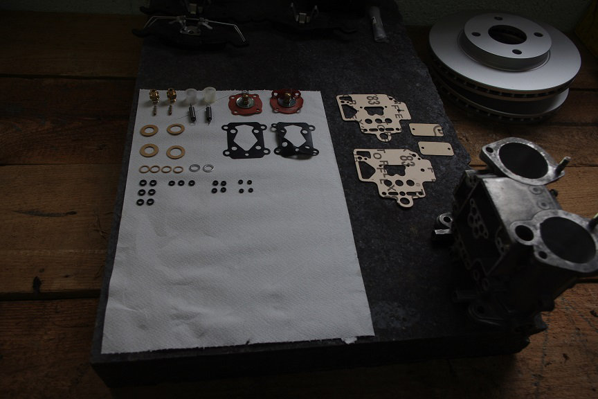

mise en trempage des corps , diffuseurs et venturis dans un bain de diluant de nettoyage pendant une nuit
idem pour les gicleurs , tubes d'émulsions , ressorts ...  dans un bocal séparé
pendant ce temps mise a plat des pochettes de joints
après trempage les pièces sont soufflées et ré-assemblées dans le corps du carburateur
même chose pour le deuxième
montée et réglés
