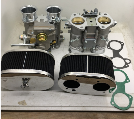

  2. Du coup si l'on change les piĂšces dites dĂ©fectueuses, pour le prix final se sont des carbu plus que correct Bonsoir, Je ne peux pas te confirmer pour les DCOE, mais j'ai commandĂ© l'an dernier des 44idf chez sherryberg, je ferrai le mĂȘme commentaire que sur ton post ci dessus. J'avais demandĂ© des buses en 38 au lieu de 36, ils ont juste passĂ© un coup de fraise sur les 36, les pissettes des gicleurs de reprise Ă©taient moitiĂ© bouchĂ©s. tubes et gicleurs, j'avais prĂ©vu d'utiliser mes stocks. il y a Ă©galement du jeu (beaucoup) sur un des roulement d'axe, avec du coup une petite prise d'air Ă  Ă©tanchĂ©ifier. les vis de rĂ©glages doivent ĂȘtre collĂ©es, sinon elles se dĂ©rĂšgle vite. en rĂ©sumĂ©, c'est pas cher, mais ça vaut pas plus. du coup si l'on change les piĂšces dites dĂ©fectueuses cela fait des carbus plus que correct pour le prix final
  3. VoilĂ  ce que j'ai pu trouver comme article sur un forum : attention ce ne sont pas les mĂȘme que je voudrais mais de marque identique - QualitĂ© correcte (vendeur sherryberg) 200 euros les 2 (pas de frais de douanes) - Il faut racheter des piĂšces : - porte tube-emulseur (un Ă©tait moisi, 18 euros piece) Porte Ă©mu - gicleurs (4 main jets --> 14 euros, 4 air -> 13 euros, 4 ralentis -> 14 euros) Main jet Air corrector Ralenti - buses de 36mm (4x 15 euros en neuf) Buses - passage en 6 pans pour les couvercles (Vis guimauve) 2 euros - levier solides (17 euros) Leviers - pointeaux (26 euros) Pointeaux - Il faut Ă©bavurer les piĂšces. TOTAL : 364 euros
  4. Oui mais peut ĂȘtre que les choses ont Ă©voluĂ© depuis le temps
  5. d'aspect ils ont l'air bien....je dis bien d'aspect 😉
  6. Oui depuis le temps ils doivent ĂȘtre pas mal , mais peut ĂȘtre que je me trompe !!
  7. Bonjour à tous, Voilà je m'appel David et suis nouveau ( 45 ans )sur le forum et je recherche des infos sur les carbu fajs 45 dcoe....cela fait maintenant quelques années qu'ils existent, et je souhaitais avoir vos retour , c'est pour cela que je relance le sujet Merci par avance
