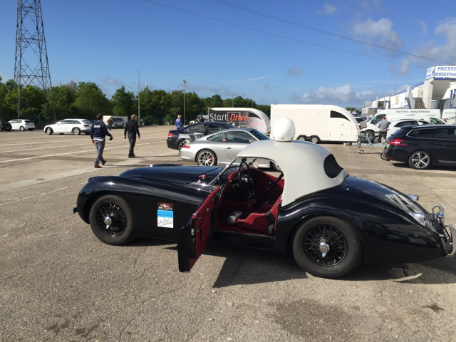

  3. oldspeed a répondu à un message dans un sujet dans Automobiles
    Ma XK 120 en version course
