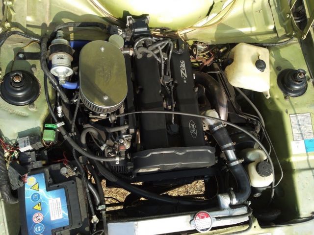

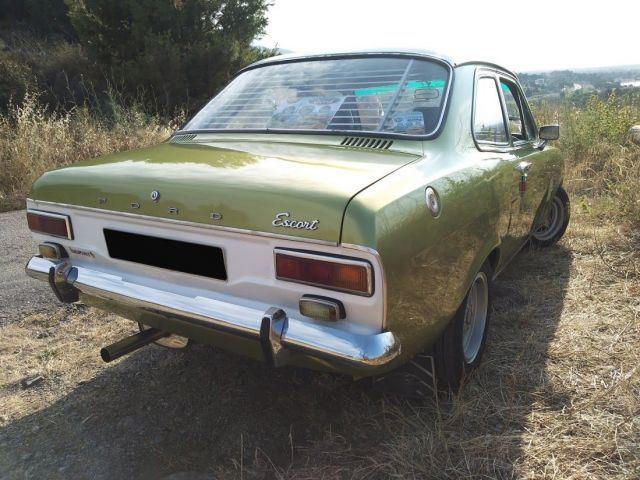

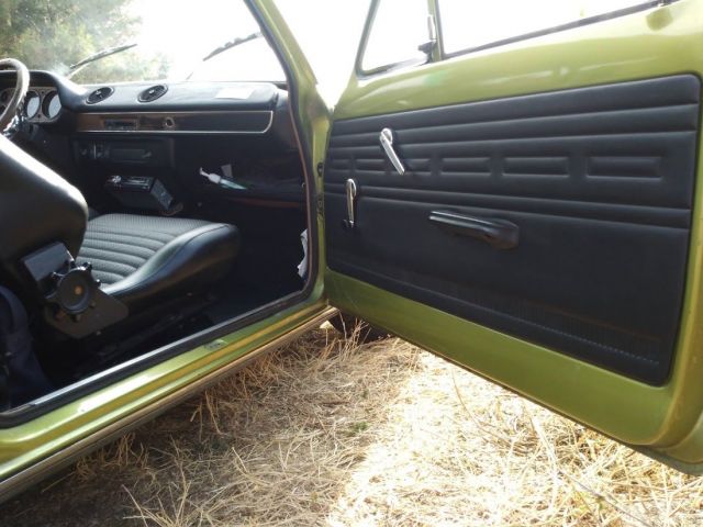

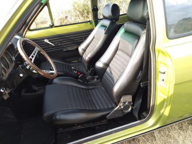

    Salut à tous, je viens peu mais je suis (de suivre...) . J'écris aujourd'hui pour avoir votre avis. L'escort MK1 de mon ami qui est en vente ne se vend pas malgré je pense un prix très intéressant. Vous avez dû la voir sur leboncoin et ici. A votre avis, qu'est ce qui fait qu'elle ne se vend pas? Mon ami ne la vend pas de gaîté de coeur mais pour des raisons financières. Ce n'est donc pas pour s'en débarrasser, elle n'a pas de "vice" caché et c'est un VRAI bonheur de la conduire! C'est sûr qu'on ne peut pas dire qu'elle est d'origine mais tout est réversible et les autres Mk1 en vente sont autant voire plus modifiées... On hésite à soit la remettre en 1600 crossflow comme elle était avant le Zetec 2.0L soit la passer en 2.0L pinto. Merci pour vos lumières, et si jamais...n'hésitez pas c'est une super voiture!! l'annonce sur Leboncoincoin Et quelques photos:

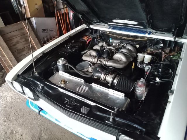

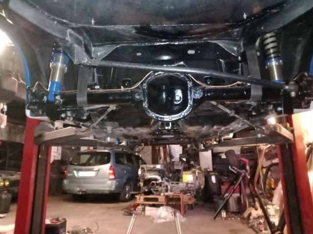

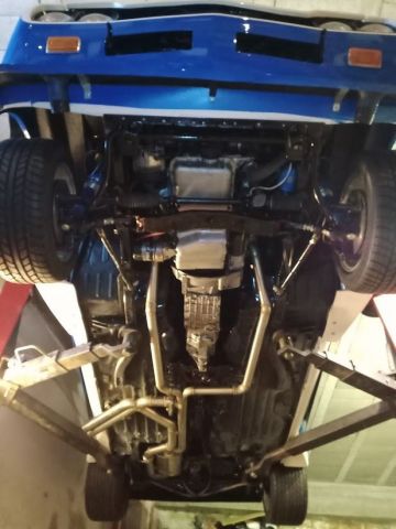

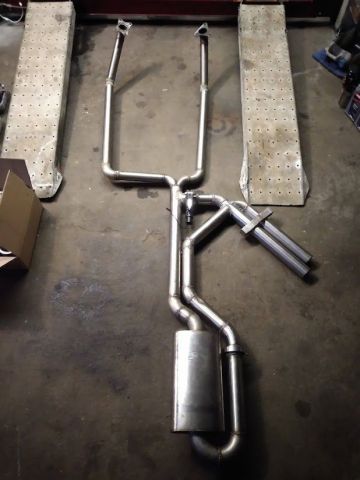

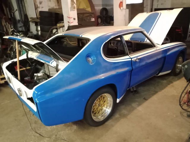

    Ah! Ah! Bon, le premier essai est très concluant! Mais un peu bruyant... La ligne d'échappement est sympa mais pour un v6 cosworth, si certains connaissent, il est pas facile à "insonoriser"... Et là avec un seul silencieux ça hurle pas mal! On va voir, j'avais laissé la vanne de mise en échappement libre légèrement ouverte. Je vais ressortir en la fermant. Pour ce qui est du pont, encore un qui à l'oeil! J'ai l'habitude de monter ce pont, il est pas cher, on en trouve facilement (pour le moment) et surtout solide et on trouve facilement de la pièce. C'est un Volvo 240. J'en ai monter sur une Taunus montée en v6 4.0L , ma Capri 2.8i avec v6 cosworth, une autre Capri v6 cosworth et sur cette Capri...v6 cosworth. J'ai choisi ce pont pour sa solidité d'origine et sa largeur proche du capri. Il est équipé maintenant d'un Torsen (idem glissement limité) Pour ce qui est de rouler avec vous avec cette Capri, ça ne sera pas moi, elle sera chez un ami qui habite... au Mans, ça ne s'invente pas! Un vrai passionné qui a eu tout un tas de voitures tout aussi fantastiques au cours de sa vie. Pour ma part j'aimerai bien venir m'amuser avec vous un jour avec un de mes jouets perso: Capri mk3 v6 cosworth, Lotus Europa, ou bientôt Pantera. Mais vous ne faites pas grand chose dans le sud il me semble...

    merci, oui je sais bien, mais comme tu peux le voir la voiture est sur le pont sans toucher le sol, donc suspensions détendues. Au sol la barre est bien horizontale - Oui pour l'échappement je me suis servi des différents niveaux du plancher pour ne pas avoir à modifier. Le résultat est pas mal niveau garde au sol. - Pour le guidage, j'ai "créé" un kit qui vient se fixer en lieu et place des lames et de la barre anti-rouli, pour faire un système 4 tirants comme on en trouve pour les escort avec les supports à souder dans les planchers après découpe, mais encore une fois je ne voulais pas découper le plancher. C'est donc 4 tirants réglables qui se prennent dans les ancrages de lames et de barre anti-rouli. J'ai prévu d'en faire un kit que je proposerai. - tu as l'oeil! Pour la barre de poussée avant j'ai aussi créé une pièce. Ca me gonflait de devoir ralocaliser la barre anti-rouli avant à chaque fois. Comme je suis dessinateur indus et que mon boulot c'est de vendre de la pièce pour ancienne et en particulier Ford, j'ai développé cette pièce. Elle se monte avec le kit de barre de poussée qu'on trouve partout en angleterre sur les TCA réglables seulement . Je peux évidement en fournir à qui en aura besoin. Pour laisser la barre dans son TCA j'ai prévu de ne pas serrer complètement le gros écrous de fixation de la BAR sur le TCA pour lui laisser un léger jeu longitudinal. Merci à tous pour vos compliments. Elle devrait faire ses premiers essais...aujourd'hui ou dans la semaine au pire. voilà

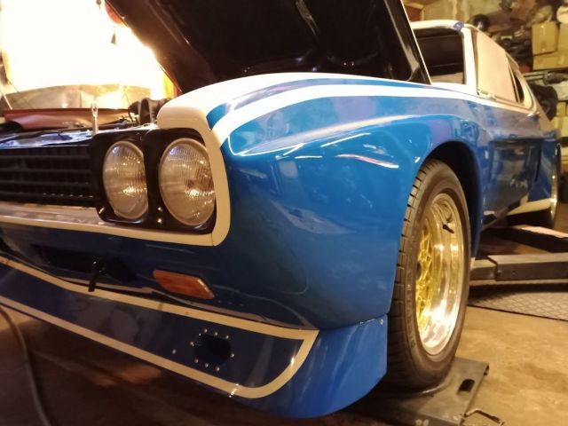

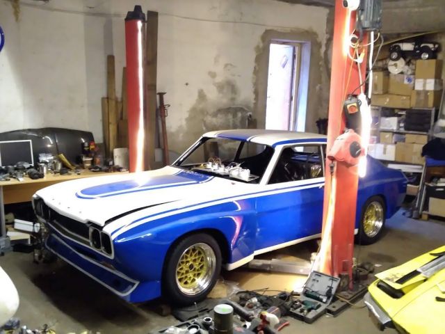

    Détails photos ou techniques? Je commence par le blabla, attention pour les afficionados de l'origine, passez votre chemin. La Capri est destinée à rouler, voyager, s'amuser profiter. Je suis parti d'une base de 2600GT avec kit carré qui a souffert de "tunning" des années 80, coursification douteuse, "restauration" encore plus douteuse, etc... donc pour ma part aucun sacrilège. J'ai acheté la caisse sans moteur, sans intérieur et sans roues. Ensuite restauration totale de la caisse à nue après sablage, remplacement du kit carré sauf les ailes arrières qui ont été restaurées. Ajout des capots fibre. Le train arrière a reçu des suspensions à ressorts (combinés) et suppression des lames, barre panhard, glissement limité, disques. Le train avant est triangulé, freins brembo, barre stab de 2.8i Moteur v6 2.9 Cosworth, boîte 5, arbre sur mesure, gestion électronique, échappement inox latéral avec vanne commandé électrique pour passer du silencieux à l'échappement libre, etc... Intérieur sur mesure: tableau de bord alu découpé laser, compteurs neufs, repositionnés, interrupteurs inox à bascule, console centrale, baquet fibre regarnis au look d'époque, arceau OMP 6 points, panneau et dessus de tableau de bord regarnis par un sellier, etc...
