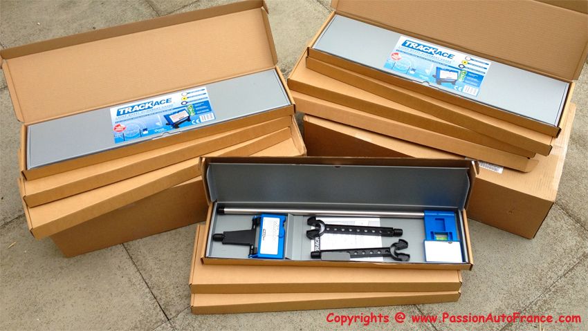

fxm911 Posted July 1, 2014 Report Posted July 1, 2014 Je me permet de "ranimer" ce sujet car ça y est enfin, le deal est signé avec Trackace et PassionAutoFrance distribue maintenant ce kit en France. Cela a trainé car ils faisaient des petites modifications/ameliorations sur le produit et nous attendions donc que cela soit prêt avant de lancer la machine. C'est maintenant chose faite et tous les nouveaux kits aurons ces modifs. Je fais en plus une offre spéciale de lancement donc profitez en, le kit livré en France à 87,30 Euros TTC, frais de port inclus. Commandes par MP pour commencer, sera sur mon site prochainement. Franck Et encore merci à Nico pour avoir fait ce tuto ;) Quote
fxm911 Posted July 14, 2014 Report Posted July 14, 2014 Le stock est arrivé aujourd'hui, commandes SCCT traitées en priorité et partirons donc demain matin par UPS pour livraison Jeudi/Vendredi au plus tard. Les 2/3 sont déjà vendus donc nouvelle commande de stock passée cet après midi !!!! Je continue la promo jusqu'au 1et Aout, qu'on se le dise et n'attendez pas car après il sera trop tard..... Quote
fxm911 Posted July 17, 2014 Report Posted July 17, 2014 Les premiers kits ont été livrés aux clients aujourd'hui et le le reste d'entre vous qui ont passé commande auront cela demain. Pour les autres, n'attendez pas trop longtemps, la promo s'arrête dans 15 jours ;) Quote
