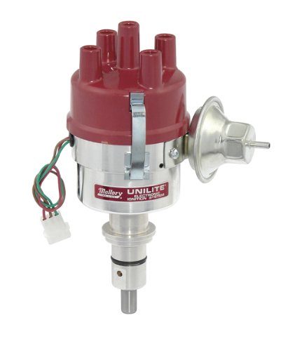

Alex Posted June 2, 2011 Author Report Posted June 2, 2011 Du nouveau chez 123, leurs allumeurs sont tunables via un soft pour PC, donc toutes les courbes sont envisageables : http://www.123ignition.nl/id/50.html Quote
Alex Posted June 2, 2011 Author Report Posted June 2, 2011 Alors je vais essayer de faire une synthèse de ce que j'ai trouvé, car il y a beaucoup de produits, de quoi se perdre tout en se limitant aux Lucas... Allumeurs classique à "points", mais neufs et modifiés, racing/fast road : - Aldon décrit par David - Bastek - RatSport - Classic Car World Allumeurs électronique sans boitier externe : - 123 Ignition - BURTON - H&H Ignition solution (Bosch) - Flame Thrower Allumeurs électronique avec boitier externe : - Aldon - Bastek - Kit adaptable avec boitier externe : - Lumenition Optronic (FK001 pour le Xflow) - Multic, j'avais ça sur ma BM - Magnaspark Electronic Ignition Kit adaptable sans boitier externe : - Lumenition Magnetronic (MTK003 pour le Xflow) - Aldon Ignitor (LU-142A idem Pertronix) - Pertronix Ignitor (LU-142A pour le Xflow) - autre 1 - autre 2 et un autre intervenant dans le domaine de l'allumeur, Mallory : un modèle unique pour les anglaises donc pour la gestion des courbes je ne sais pas ce que cela donne, le 4532001 en électronique. Quote
