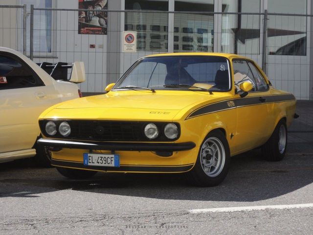

pierrat eric Posted November 3, 2019 Report Posted November 3, 2019 bonjour à tous , j'ai besoin de conseil pour l'amélioration de ma MANTA actuellement je suis en jante d'origine 13pouces 4X100 pneu Michelin série 185 /7O /13 ET 37 je suis à la recherche de nouvelles jantes de preference 13 pouces avec montage pneu piste dimensions ?? que 105 ch je ne voudrais pas trop perte de vitesse mais je ne connais pas ET minimum sur la MANTA et jusqu'ou je peut aller pour le débord ( pas de modif passage de roue ) Je vous remercie pour votre aide bonne journée Quote

Franck_RS Posted November 3, 2019 Report Posted November 3, 2019 Je pense que tu dois pouvoir passer les meme jantes que sur une E21 ou 2002 à savoir du 6j13 et13 ou 16 (a voir si il faut rabattre les contre aile) le plus simple c’est que tu empruntes les melber de la e21 de Jef pour vérifier que ça passe. après en terme de style le plus sympa sur une Opel de mon point de vue ce sont les ATS 5 branches qui existent en 5.5 et 6j13... c’est magnifique sur une manta A Quote
pierrat eric Posted November 15, 2019 Author Report Posted November 15, 2019 merci Franck pour ton aide ,nous avons fait l'essai avec JEF avec les7 pouces et pas de souci reste à trouver les jantes encore merci a bientôt Salut Leon merci pour ton aide 0 BIENTOT Quote
