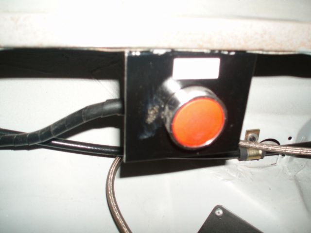

    Pas trop le temps de poster en ce moment : un truc pratique que j'ai installé ce matin sur la voiture d'un copain : un bouton poussoir , en parallèle sur le bouton de démarreur et situé dans le compartiment moteur : il permet de démarrer seul le moteur en ayant "la tête sous le capot" .Quand on est 2 , il y en a un qui s'infiltre entre les tubes d'arceau ,le volant et le baquet pour actionner le bouton sur la console centrale et l'autre actionne les carbus ou tourne la tête de delco ! Tout seul : vive le bouton sous le capot !

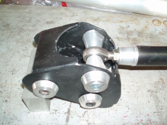

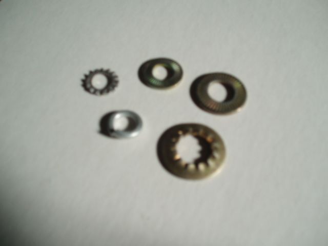

    Rondelles couramment utilisées , l'éventail étant réservée à la partie électrique Barre anti rapprochement (ici le point d'ancrage droit ) introuvable dans le commerce et fabriquée à l'aide du tour et de la fraiseuse . J'ai oublié : barre pour Alfetta GTV 2 litres !

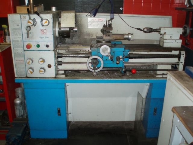

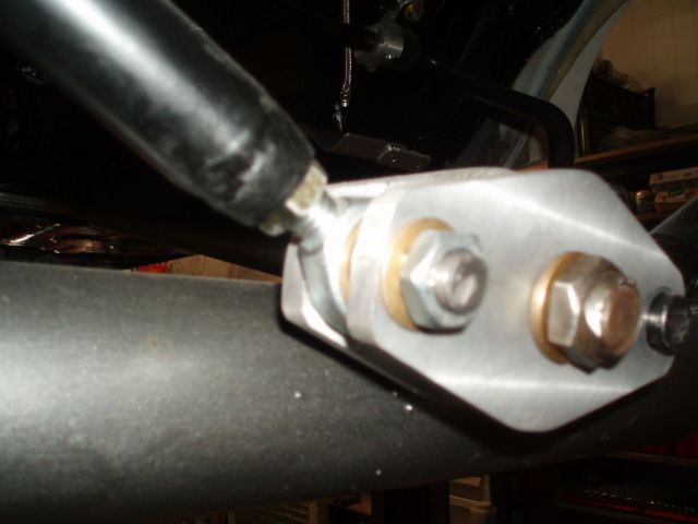

    Tour à métaux permettant ,en plus , d'alléger volant moteur , surfacer disques de frein , etc ... Exemple d'optimisation : la rotule est en D12 mais l'écrou de blocage est en D10 : repercé au tour et taraudé à D12 , la BTR à droite est "raccourcie" et 2 filets après l'écrou (au milieu : pas serré )

    Bonjour et merci à ceux qui suivent ! On va attaquer le gain de poids ! Travail ingrat ,certes , et pour un gain de poids négligeable , c'est certain , mais surtout un gain de temps qui va payer à la fin ! J'ai oublié de préciser la dernière fois , que lorsque l'on démonte on "nettoie" la caisse : à savoir tous ces petits bouts de tôle qui tiennent le faisceau électrique , le ciel de toit , les divers accessoires qui ne seront pas remontés ou déplacés ! Et si on tronçonne : ébarber soigneusement pour sauver vos doigts !! Bon : gain de poids :égal : ferraille à retirer .Sur la visserie : ces pièces étant par vocation cylindriques , pas d'autre choix que d'utiliser un tour ! Là je perds les derniers qui me suivent ...Un tour ?? C'est cher , et je ne suis pas tourneur ! Cher : j'ai payé le mien 1300 euros et il a été vite amorti ! Parce que même en n'étant pas tourneur j'arrive à faire pas mal de pièces que j'aurais dû acheter par ailleurs , des pièces standards ,sans âme ,que l'on voit partout !! Un tour permet d'alléger les vis et les écrous : les vis en réduisant la tête coté filetage : sur une hexagonale ça varie entre 1/3 ou 1/2 , en fonction de l'importance de la pièce à fixer ,pour les écrous : idem et avec plusieurs avantages : en réduisant l'épaisseur le chanfrein disparait et la surface de contact avec la rondelle frein augmente , gain de poids c'est le but , vis plus courte ,c'est encore le but et un dernier : gain de place pour passer les clefs dans certains endroits ,disons récalcitrants ! ( quand l'écrou passait " juste" entre le longeron et le bloc moteur ! mais ça c'était avant ) Pour les BTR le gain est moindre : c'est valable surtout dans le but de gagner de la place ( ça évite de raccourcir la clé !) Ensuite une précision : j'ai appris sur le tas : ne me demandez pas un filetage au tour : je ne sais pas ! pas utile, avec filières et tarauds :on s'en sort très bien , d'ailleurs le tour permet de centrer parfaitement ces deux outils sur la pièce à usiner et de finir le travail à l'étau ,le plus dur étant fait .Il permet aussi de fabriquer des vis " maison" ,très pratique quand on ne les trouve pas dans le commerce , ou que l'on a besoin d'une vis spéciale pour simplifier un montage !Je reviendrais sur ce sujet plus tard car il y a de quoi faire ! Pour les tarauds et filières :le neuf est cher , le net pas sur ( état de l'usure ? ) : je me fournit en brocante et pas plus tard que dimanche je me suis procuré 6 tarauds, pas gaz, pour 18 euros ! à méditer ! Tarauds que vous utiliserez obligatoirement au remontage de chaque vis , que ce soit châssis , moteur , suspension ,freins car le sablage , les produits de nettoyage ,la peinture , etc , ont vite fait de dégrader vos filetages . En définitive ; si vous n'avez pas de tour à métaux : dommage et contentez-vous de raccourcir au maximum (2 filets après l'écrou) et choix judicieux des rondelles frein ! Quand on monte une pièce : il faut penser au démontage : ceci doit devenir un sacerdoce : si au chaud à l'atelier , avec de la bonne musique, sur le pont et avec tout l'outillage possible : je reste poli :vous en bavait : imaginer à 2 h du mat ,sur une petite route , sous une .........vous connaissez la suite ! Bonne réflexion ......Un petit quizz pour la semaine prochaine : sous le capot de votre voiture : combien faut-il de clés pour démonter les accessoires entourant le moteur ( reniflard , vase d'expansion , bobines , pompe à essence, filtre , bricoles diverses ) ? Pour les photos ; cette semaine .Cdt
