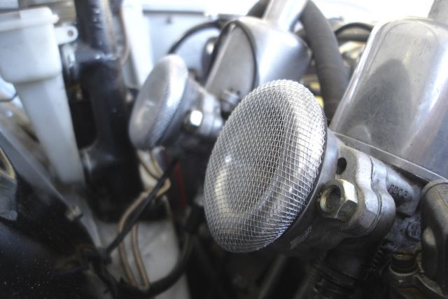

Posté(e) 11 février 2007il y a 19 ans comment_43781 Dans les décénies qui nous interessent, les carbus des moteurs sportifs n'avaient pas de filtre à air. Si comme moi vous avez la hantise d'avaler un gravillon et que vous ne voulez pas vous résigner à cacher vos trompettes sous une boite à air, je vous propose une méthode pour sertir un petit tamis sur le dessus des cornets. Certains :wink: pour réaliser l'opération utilisent des passoires à thé. N'étant pas un buveur de tisanne, j'ai choisi une grille de couvercle "anti-éclaboussure" de poele. Voici le résultat obtenu pour mon premier essai. Pour cet exemple, les cornets de la photo ne sont pas d'origine Wéber, ils sont en alu et c'est pas commode de souder. J'ai donc du faire du sertissage pour résoudre le problème de la fixation. A suivre... Signaler

Posté(e) 16 février 2007il y a 19 ans Auteur comment_43748 Pour le sertissage, j'ai fait un poinçon et une matrice et pour presser l'ensemble j'utilise la contre-poupée de mon tour mais c'est seulement possible pour une feuille d'alu de 7/10ème maxi car en pression je ne dois pas pouvoir excéder 2 tonnes réparti sur environ 5cm² :lol: . Pour revenir à tes compteurs, comment as tu démonté les cercles pour les faire re-chromer? (étaient ils sertis?). Ton chromage a t-il été réalisé par un bon professionel avec un cuivrage préalable? (le cuivre permet de bien accrocher le chrome, sinon il risque de partir en pellicules) Signaler

Posté(e) 17 juin 2014il y a 12 ans comment_95312 J'ai ça sur ma 02 rouge. Grilles après les cornets ;) Signaler
Posté(e) 17 juin 2014il y a 12 ans comment_95330 et oui pourquoi pas mettre la grille là ? Un peu moins de surface utile de grille donc un peu moins de passage d'air non ? ça me parait plus logique au dessus en forme de dôme de ce point de vue. Signaler
Posté(e) 17 juin 2014il y a 12 ans comment_95331 +1 le flux d'air est freiné par la grille, ce qui doit contre carrer l'effet du cornet Signaler
Posté(e) 19 juin 2014il y a 12 ans comment_95419 ;-) en tous cas la grille sur la photo à l'air très fine, elle doit restreindre un peu quand même Signaler
