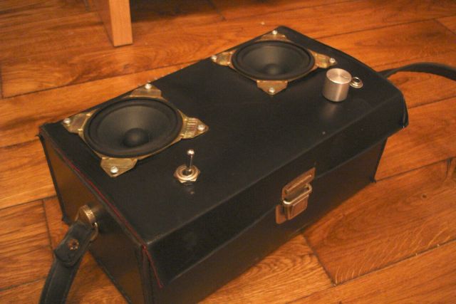

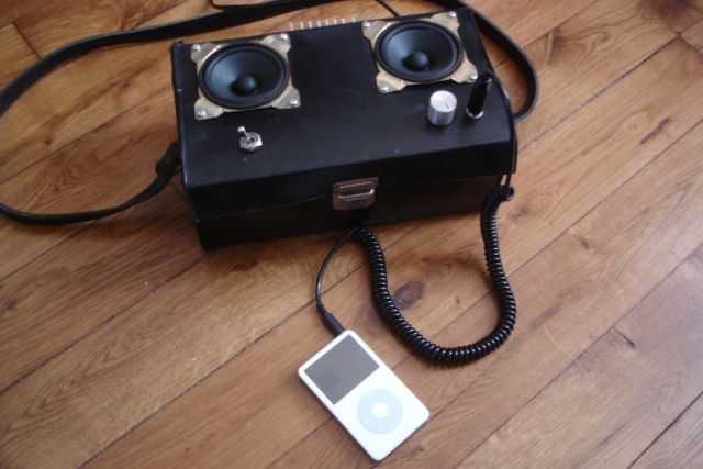

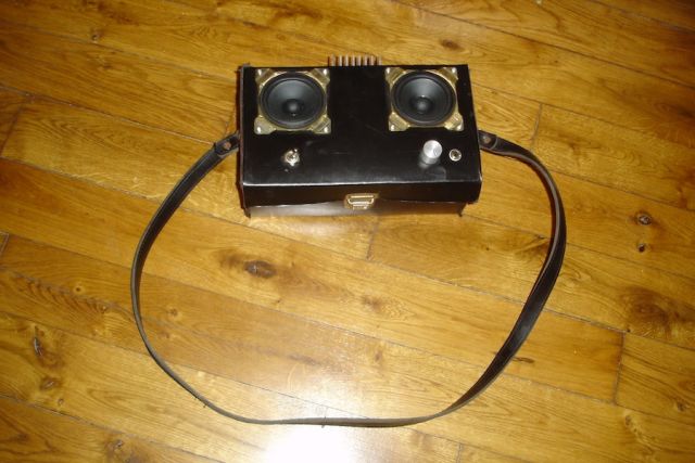

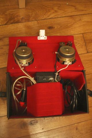

PiOnPiOn Posted October 10, 2012 Report Posted October 10, 2012 bon cette semaine fabrication maison d'un ampli mobile, au look très 70's, pour qu'on ne s'ennuient pas sur la route de magny-cours (la mini n'ayant pas d'autoradio évidement...) donc on part d'une paire d'enceinte de mini chaine Sony trouvé en déchetterie, celles ci ont la particularité de renfermer le transformateur et la partie amplification de la minichaine à laquelle elle était raccordée, Une fois assuré de leur fonctionnement, on démonte le tout et on l'intègre dans une vieille sacoche d'instrument de mesure, un vieux potar pour le reglage du volume, une prise jack 6,35mm, un bon vieux commutateur et hop l'affaire est dans le sac, en plus la partie ampli fonctionne en 12V, donc c'est nickel, on a au choix alimentation en 220V par le transfo integré, ou alimentation par prise alume cigare en direct!! l'ipod la dessus et voilà le résultat.... si vous êtes sage on aura un peu de musqiue à la pause du midi ce weekend! et hop en live: http://www.youtube.com/watch?v=TgKchLwSSvI Quote

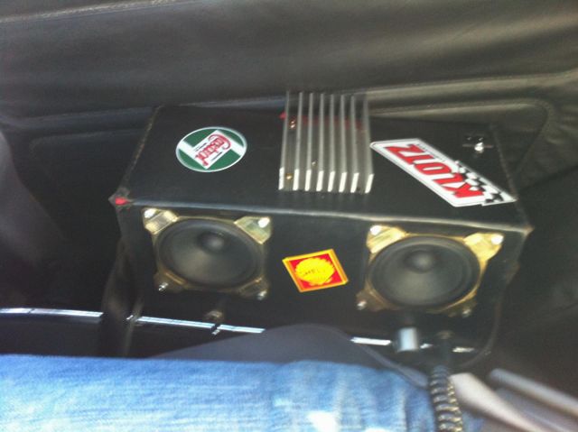

PiOnPiOn Posted October 10, 2012 Author Report Posted October 10, 2012 merci, et depuis j'ai mi des stickers qui vont bien... Quote

PiOnPiOn Posted October 14, 2012 Author Report Posted October 14, 2012 et ça nous as bien servi durant le trajet vers magny, calé dans le vide poche arrière de la mini: Quote
