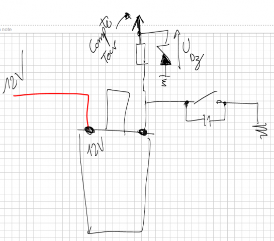

Posté(e) 27 novembre 2012il y a 13 ans comment_65736 oui justement, la deuxième résistance, c'est celle de la bobine, pour être plus clair on retabli le montage d'origine avec le ballast, mais au lieu de la mettre entre le 12V et la bobine , on alimente la bobine en 12V directement, et le ballast est cablé sur le piquage du compte tours, vour svhemas ci dessous: Signaler

Posté(e) 27 novembre 2012il y a 13 ans comment_65767 si t'inquiète j'ai bien compris, en fait on a raison tous les deux ;-) pour baisser la tension il faut bien 2 résistances en pont diviseur, mais vu les impédances d'entrée des compte tours une résistance suffira je pense. et oui une 1kohms 1/4W doit aller. voire une 470 Ohms si perte de signal. si on rajoute trop d'élements entre le - bobine et la masse (ou le 12V) on risque de perturber la décharge de la bobine et donc la qualité de l'étincelle. (j'ai déjà constaté que certains compte tours gènent l'allumage, surtout au démarrage) Signaler

Posté(e) 27 novembre 2012il y a 13 ans comment_65778 RLC je connais, c'est ta phrase après où il manque un ou des mots que je n'ai pas compris. d'acc avec toi pour ça, mais les transitoires c'est tellement bizarre des fois, surtout avec nos vieux systèmes d'allumage a rupteur.. sinon une autre possibilité pour Roumi qui a un allumage electronique, c'est le montage d'une resistance et d'une diode zener qui va ecreter la tension du signal pour le compte tour. Signaler
Posté(e) 27 novembre 2012il y a 13 ans comment_65779 et mix des 2 montages, reglable, extrait d'un schema de compte tour numérique: Signaler
