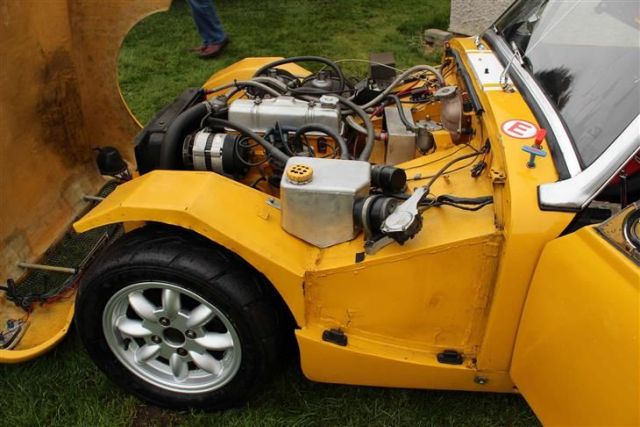

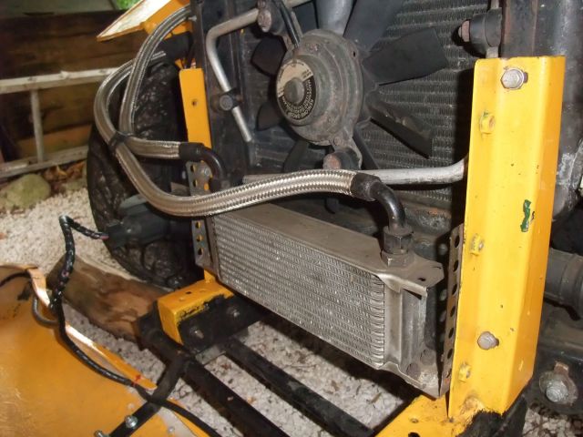

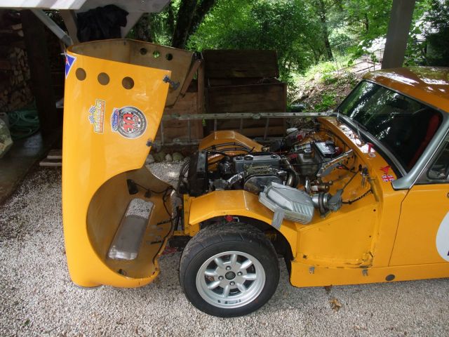

jmcgalaxie Posted June 6, 2019 Report Share Posted June 6, 2019 Je suppose que tu parles du capot moteur car ta photo montre un toit ! Ci-joint des photos de ce que j'avais sur ma Midget, je l'ai vendue mais le nouveau proprio est un ami si il te faut des photos je peux en demander Quote Link to comment Share on other sites More sharing options...
Astok Posted June 6, 2019 Author Report Share Posted June 6, 2019 Bonjour, merci pour les photos. regardez bien, derrière le toit, il y a mon capot. moi, j’ai le modèle avec le pare-chocs caoutchouc, donc l’avant ce présente différemment. Quote Link to comment Share on other sites More sharing options...
jmcgalaxie Posted June 7, 2019 Report Share Posted June 7, 2019 Le support est pris sur le chassi, donc je ne pense pas qu'il y ait de différence. Quote Link to comment Share on other sites More sharing options...

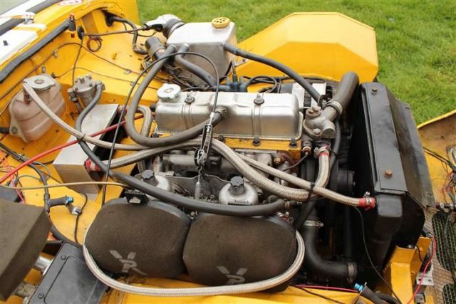

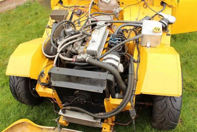

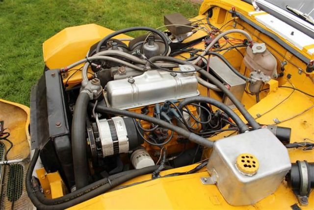

Sourire Posted June 7, 2019 Report Share Posted June 7, 2019 Un exemple sur midget 1500 et pour info, le châssis que te montrer Jean Marc est un châssis de 1500 Quote Link to comment Share on other sites More sharing options...
