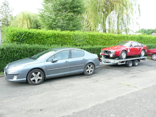

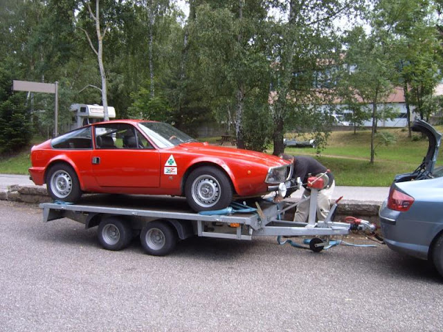

a mon tour de mettre mon grain de sel.
voilà l'engin :
Image IPB
Image IPB
Chauffeur permis B depuis 1970
Tracteur Peugeot 407 HDI carte grise :
Poids vide (G) 1580 (G.1) 1580
Poids T.C. (F.1) 2080 (F.2) 2080
Poids T.R. (F.3) 3680
Remorque Humbaur double essieu:
Poids vide (G) 420
Poids T.C. (F.1) 1400 (F.2) 1400
Auto Junior Z 1300 ou 1600
Poids Vide (G) 950
Poids T.C. (F.1) 1250
Comme vous voyez c'est bon, mais c'est juste :
auto + remorque en PTR = 2080+1400 = 3480 (pour un maxi à 3,5)
j'ai demandé une homologation de la remorque à 1.400 kg. Elle conçue pour 2 tonnes.
remorque : 420 + 950 = 1370 (maxi 1,4t)
la remorque est homologuée avec des ridelles, le fait de les ôter pour charger l'auto, fait baisser le poids à vide de plus de 60 kg.
Donc, en cas de pesée de contrôle, je suis plus tranquille.
J'ai déjà été arrêté 2 ou 3 fois depuis que je l'ai, et tout c'est bien passé.
En plus, elle est très facile à conduire (pas plus large que l'auto) elle est très stable depuis que j'ai rajouté un stabilisateur (frein sur la boule).
Il faut surtout faire attention à ne pas aller trop vite, car sur les longs parcours on n'y pense plus vraiment.
Sauf quand on regarde dans le rétro. Quel est ce c.. qui me suit de si prêt ?
Dans les descentes il faut bien penser à une règle :
je descends pas plus vite que je ne serait monté avec l'attelage.
Pour ça bien descendre 1/2 vitesses, avec la 407 (6) c'est important d'y penser avant d'aborder la descente.
Et puis c'est pratique, tu peux mettre plein de trucs qui ne te servirons à rien dans le tracteur. Le fait de les avoir, rassure. :lol:
Et puis parfois, malheureusement c'est nécessaire, comme à Bresse l'année dernière.
Au début, Julien disait que c'était pas dans l'esprit "sport club années 60/70".
Depuis, il a bien changé d'avis, surtout quand il a envie de faire une petite sieste. :lol:
Voilà.
A+
Didier
