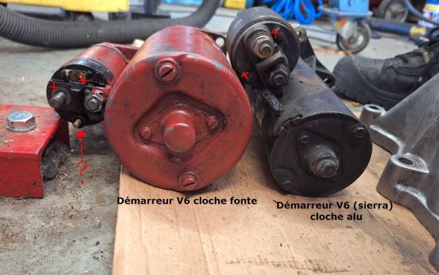

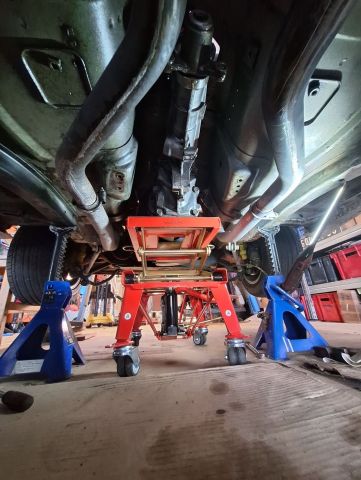

  2. Oui l'auto a redémarré ce soir après le boulot. Une histoire de cosse plate. Une fois la plaque modifiée, le démarreur lance bien le moteur. Reste l'arbre de transmission à remonter, les niveaux, et c'est tout bon. J'ai eu un coup de chaud, mais je serai là samedi. RAph

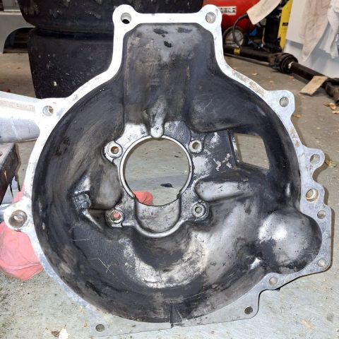

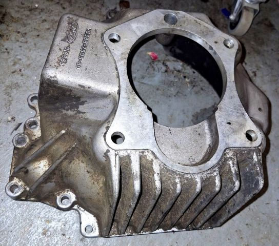

  3. 4,5 Kgs sur la cloche et 3,5 Kgs sur le démarreur en alu. Je divise par deux l'existant. Raph
  4. Effectivement PionPion, après investigation, il semblerait que ce soit ça. Merci
  5. Bjr à tous, Pour gagner quelques grammes sur ma capri de piste, je remplace la cloche de boite type 9 fonte par une cloche alu de sierra XR4 V6 que j'ai enfin fini par dénicher à vil prix. Le démarreur n'est pas le même : j'ai trouvé aussi. Il est plus petit, plus léger et tient avec 3 boulons au lieu de 2. Je ne peux donc pas remonter le démarreur V6 Bosch d'origine pour V6 de Capri. Problème : les branchements ne sont pas identiques. IL y a une cosse ronde sur le démarreur d'origine qui disparait. Question 1 Cette cosse va bien vers l'allumage ? Pourquoi ? Les deux autres : le + batterie et le + après contact semblent identiques. Où dois je donc faire arriver le fil qui n'a plus de cosse ? Peut-être quelqu'un a déjà fait ce montage ? Merci de vos réponses PS : J'ai posé tout ça par terre il y a deux semaines puis le COVID m'a flingué. Donc ce week end : soit je remonte en cloche fonte, soit je trouve la lumière pour passer alu d'ici à la semaine prochaine pour le mas du clos.

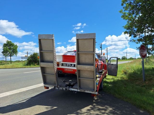

  6. Petit retour sur ma journée de Mercredi. En fait, ça a commencé Mardi. L'auto était fin prête : plus qu'à aller chercher le plateau. Et là; : surprise ! Il manquait une rampe. La journée a donc commencé par 3 heures d'atelier soudure pour refabriquer une rampe et monter l'auto. Résultat : en retard à l'arrivée, et là, tenez vous bien le proprio du gite s'était barré et n'avait pas l'intention de revenir ! Heureusement l'ami Stevan a offert le parking, le gîte, le couvert et la bière à votre SDF en Capri au prix d'un détour de 30 kms qui en valait la peine. Et c'est le lendemain, pas aussi frais que prévu que me voilà au bord de la piste où je me retrouve voisin d'un copain de 20 ans qui tourne en barquette ! La journée s'annonce mieux que prévu malgré une météo incertaine. Et là : que du bonheur. Orga Extrême limite : très pro, très bien. Une presque trentaine d'autos pour plus de 3 kms de piste ! 12 en piste à chaque fois de la place : Petit café, et roulage à volonté : 3 séances le matin, 4 l'après midi, 32 degrés dehors, 45 dans l'auto : j'ai pas pu faire plus ! Je pense que ça ferait un endroit intéressant pour le SCCT Y'avait une super BMW et une autre que j'ai oublié de prendre en photo aux couleurs Jagermeister, conduites par des pilotes de 80 ans ! 2 mini ont essayé de tourner en vain : moteur mal foutus. Le mien a eu chaud : mais il a tourné comme une horloge suisse ! Une vidéo : j'en ai quelques autres à mettre sur ma chaine, mais ça prend du temps;: je suis déjà pas un très bon pilote, mais en montage vidéo : c'est pire ! A+ Raph

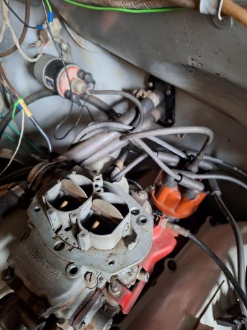

  12. Merci pour cette piste. Oui, en effet, je pense à l'électronique fortement, il me manque que les connectiques, j'ai déjà l'allumeur, la bobine et le module. Mais bon, avant ça : j'aime comprendre... Merci en tout cas. Raph

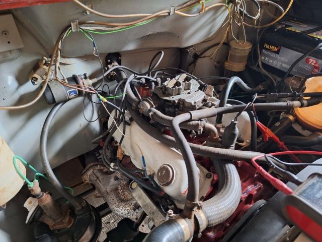

  13. De retour après que la dépanneuse du dépanneur soit tombée elle-même en panne et que les routes aient été bloquée le 06 juin par Biden et sa clique... Oui, je sais, faudra exorciser. Donc, premier diag d'atelier : La bobine était bien morte : 125000 Ohms mesurés ! Pour un allumage ballasté avec rupteur, ça faisait un peu beaucoup. Je pense la faute à la faible batterie qui venait de lâcher, il parait que ça sollicite trop la bobine. Pourtant celle montée sur place était OK : 1,5 Ohms /8500 Ohms... ça aurait du fonctionner. De fait, j'ai aussi changé le condo : il m'en restait un. Redémarrage : ralenti régulier, 1/4 sans coupure... ça semble bon. Le truc qui m'inquiète : c'est le ballast blanc qu'on voit sur la photo qui chauffe comme un damné des enfers : ça vous semble normal ? Bref, me reste l'essai routier : et j'appréhende. Raph
