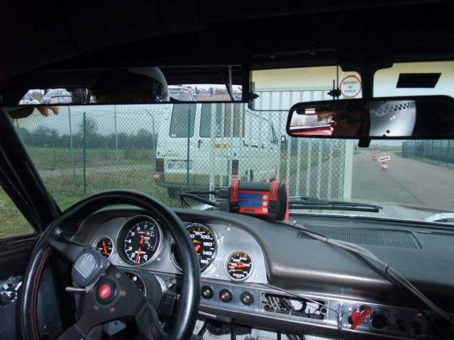

jmcgalaxie Posted January 30, 2022 Report Posted January 30, 2022 Je souhaiterais me monter un système de mesure du ratio air essence. J'ai déjà un systeme dans la Galaxie qui mesure en permanence à l'aide de 2 sondes, une par banc de cylindres. Je peux le déplacer et le mettre au dessus du moteur lors d'un réglage carbu ou sur le tableau de bord. Mais en général il est peu visible car pas très "vintage" (appareil orange sur la photo) Je ne souhaite le laisser permanent car chaque fois que j'ai eu un problème, il m'a toujours donnée une indication juste avant que je sente la différence en conduisant. Il en est ainsi pour l'usure prématurée de l'AAC,par exemple, ou d'un culbuteur déserré. . Donc je veux me remonter un système indépendant que je déplacerai d'une auto à l'autre en mettant la sonde dans le pot de sortie comme les garagistes le font. J'ai pas mal de carbu à ajuster et de plus j'envisage de passer le pickup au E85. J'ai cherché sur Amazon ou ebay mais pas grand chose en dessous de 200€. Quelques système à 60 € l'afficheur mais souvent quand on cherche les détails on trouve que c'est un afficheur pour capteur bande étroite. Quelqu'un aurait il déjà bricolé quelque chose qui fonctionne pour 100€ sonde comprise par exemple ? Quote
