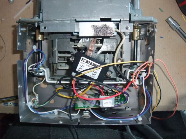

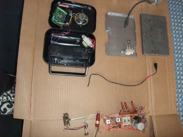

Il existe des kits tout fait mais il faut tout de même mettre 200 ou 300€, autant acheter un autoradio neuf. Sauf qu'un neuf ne se monte pas dans le compartiment du tableau de bord. Donc j'ai opté pour une situation plus en rapport avec l'esprit. J'ai démonté l'autoradio en place, j'ai viré toute l'électronique à l'intérieur  et remplacé le tout par une éléctronique neuve. Pour une solution économique j'ai acheté une radio neuve sur ebay, 5€ !!! plus 4 de transport. Ensuite opération démontage complet. Comme les potentiomètres étaient soudés sur la carte éléctronique, je les ai démontés. Ensuite je les ai ai mesurés à l'ohmètre et j'ai commandé les équivalents pour un montage dans la face avant de l'autoradio. Il à fallu y mettre des rallonges car le montage de l'époque était un peu spécial. J'ai aussi du ajouté un convertisseur de tension car la radio fonctionnait en 6v, donc un convertisseur DC 12v/6v.

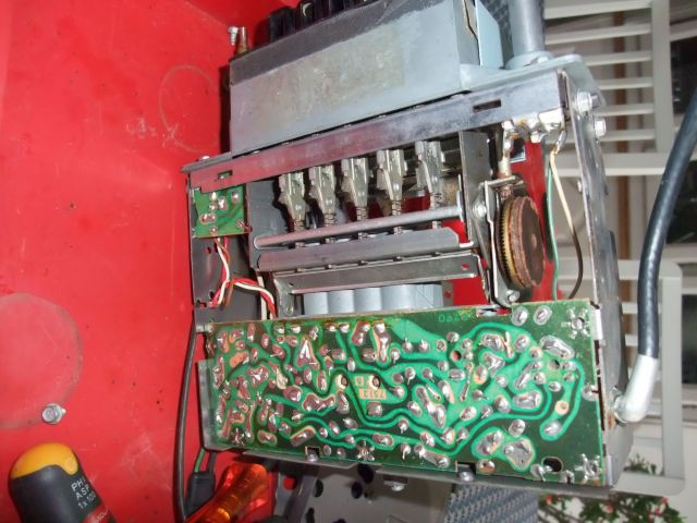

A noter que le démontage mécanique de l'autoradio est une aventure en soi, des vis de fixation dans tous les sens, ajouté à cela une accessibilité plutôt difficile, sur ce coup les ingés de Ford avaient oublié leur leçon de Taylorisme.

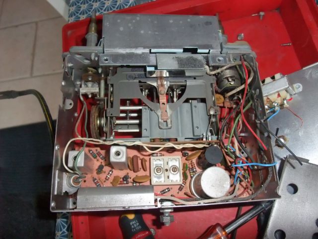

La radio d'origine

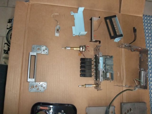

Ce que je garde en particulier les canons qui vont guider les potentiomètres
Le montage terminé avec une barre pour supporter les potentiomètres et des rallonges d'axe.
