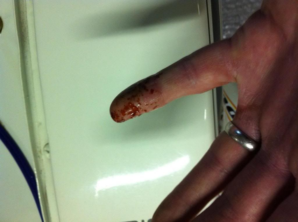

fxm911 Posted December 23, 2012 Report Posted December 23, 2012 Bonjour tout le monde. J'ai besoin de vos lumières car j'ai fait un peu le tour de l'Escort pour vérifier quelques petites choses et en ouvrant le bouchon de radiateur j'ai trouvé quelque chose qui ne me plait pas trop :angry: Sur le moment je me suis dit, OK le joint de culasse est HS mais en regardant de plus prêt je ne suis pas certain que se soit le problème. Pas facile de voir sur les photos je sais mais qu'en pensez vous ? Ca n'as pas la couleur "mayonnaise" des symptômes de joint de culasse et ça n'as pas non plus l'air "gras" comme de l'huile. On dirait comme un dépot de "rouille" qui flotte en haut du radiateur. Je me demande si ce n'est pas plutôt de la saleté / rouille intérieure au radiateur qui remonte ???? Au touché, cela se dilue immédiatement, ce n'est pas solide comme des bouts de métaux rouillés par exemple, et donne cette couleur marron/rouille/sale. L'auto n'a pas chauffée plus que normalement la dernière fois que je m'en suis servie (il y a maintenant 5 mois...) et tournais nickel, pas de fumée à l'echappement non plus. Qu'en pensez vous ? Merci Franck Quote
Sourire Posted December 23, 2012 Report Posted December 23, 2012 On dirait bien de la saleté dans ton circuit de refroidissement. Un bon nettoyage et ça devrait aller. Quote
fxm911 Posted December 23, 2012 Author Report Posted December 23, 2012 Merci, Je vais faire un bon gros nettoyage de tout ça mais cela me confirme en attendant ce que je pensais donc jc ok. Bonnes fêtes Franck Quote
PiOnPiOn Posted December 23, 2012 Report Posted December 23, 2012 idem, je pense que la longue période d'inactivité a fait que la saleté c'est aglomérée à la surface Quote
Alex Posted December 24, 2012 Report Posted December 24, 2012 yes, c'est le problème avec ces blocs en fonte qui rouillent, faudrait pouvoir les traiter ou peindre l'intérieur. Quote
Leon_pp Posted December 24, 2012 Report Posted December 24, 2012 un passage au saint marc et tu verras ensuite Quote
Shark Posted December 24, 2012 Report Posted December 24, 2012 Fais gaffe quand même au "maxi nettoyage", ça risque de finir tes durites qui ne sont pas forcément en excellent état, ceci dit je ne suis pas inquiet non plus quand je regarde tes photos. Quote
