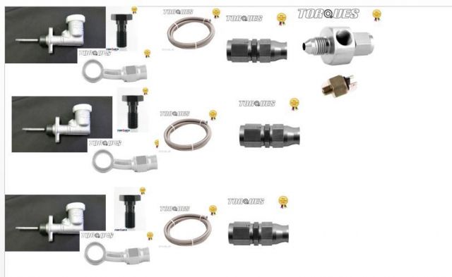

Sourire Posted May 17, 2017 Report Posted May 17, 2017 C'est le pourquoi de ma question, je dois refaire une partie de mon circuit à partir de maitre cylindre girling, soit en durite souple ou en rigide, mais du coup il faut les bons raccords Quote

Sourire Posted May 18, 2017 Report Posted May 18, 2017 Je vais regarder dès que je pourrai mais dans mes souvenirs, ce sont les mêmes raccords et du coup les mêmes sièges que pour les durites de mini. Sinon y a l'option de tout faire en cuivre ... Pour le moment j'ai ce schéma avec le téflon, puis après en durite en cuivre, sachant que si je fais ça il me faut l'outil pour que les durites cuivre s'accordent avec les raccords Torques Quote
998engine Posted May 18, 2017 Report Posted May 18, 2017 Pour la Imp de piste je ne vais mettre que de la durite avia dans toute la voiture et aucune durite cuivre comme ça pas de problème d'olive ou auatre. Juste des vis banjo. Quote
Sourire Posted May 18, 2017 Report Posted May 18, 2017 Je te le souhaite, après quand tu verras le prix de chaque raccord, tu mettras du cuivre :D :D Quote
998engine Posted May 18, 2017 Report Posted May 18, 2017 j'ai pas fait gaffe car c'est hyper répandu en moto ou toutes les durites sont passées en durites avia dès que tu fait de la piste ou autre. il te faut 6 vis banjo + 8 oeillet (de série sur les moto avec les même diamètre que pour les voitures) et de la longueur de durites. J'avais déjà failli le faire sur la mini quand j'ai monté le répartiteur de frein dans l'habitacle. C'est surtout la longueur de durite qui fait le prix. C'est sur que si tu mets des beaux raccord dash ou staubli que tu peux débrancher sans faire entrer de l'air dans le circuit là ça vaut un bras. Quote
