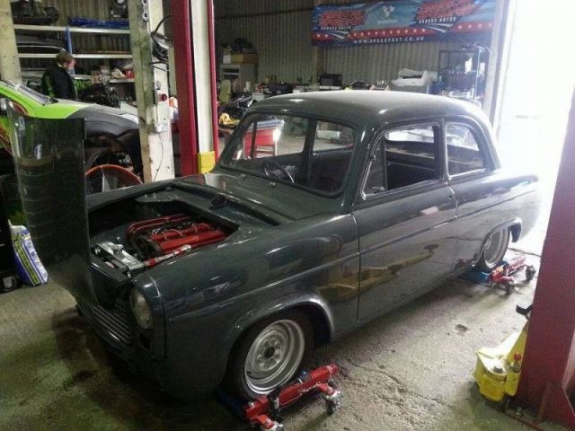

Sourire Posted November 13, 2014 Report Posted November 13, 2014 ça marche fort les moteurs HPE ... a quel prix ? Quote

hotrod66 Posted November 14, 2014 Report Posted November 14, 2014 j'me lance, puisque j'ai déjà fait des courses en ligne droite, et j'ai contacté HPE la semaine dernière :) Donc, effectivement, il y pas mal d'adrénaline, si t'as du pognon c'est mieux, et avec beaucoup de cm3 aussi mais pas toujours, j'ai des amis en VW cox qui mettent la pattée à des mustang, camaro, corvette, etc... Mais c'est pas tout, il y a déjà le plaisir de préparer sa voiture en plus du plaisir de la conduire, et puis ça se joue au dixième et centième de seconde, dans SA catégorie. Par exemple, si ta catégorie c'est entre 12s et 13s au 400m, si tu fais moins de 12, tu perds et plus de 13, t'es nul forcement. Donc, la course se joue au temps de réaction au départ quand le feu passe au vert, au passage de vitesse, à la temperature de tes pneus que tu as fait chauffés en "burnant" :P etc... mais il y a beaucoup de détails, il faut essayer pour comprendre :) Pour HPE, j'ai demandé pour un de mes clients, un Pinto carbu configuration rallye, ils proposent en: 2.0L 180/190ch complet avec allumage, carbus, embrayage, collecteur echapement etc... pour environ 6500/7000£ 2.2L 220ch tout aussi complet pour 8500£ 2.3L et 230ch pour 9900£ voilà :) Quote
Sourire Posted November 14, 2014 Report Posted November 14, 2014 Ah merci pour ces retours sur le prix. Connais tu les spécifications de leur moteur (ce qu'ils mettent dedans en gros) ? Quote
hotrod66 Posted November 14, 2014 Report Posted November 14, 2014 pour le 2.2L: HPE stroked and balanced standard crankshaftHPE spec forged custom rods and pistonsFull race spec cylinder head and camshaftAP single plate paddle clutch and steel flywheelTwin 50 DCO/SP Weber carbs with linkage and manifoldH&H electronic distributorHPE Stainless steel exhaust manifold. Pour le 2.3L ils rajoutent the steel crankshaft (vilebrequin acier) à la place du vilo d'origine equilbré. Quote
Sourire Posted November 14, 2014 Report Posted November 14, 2014 Et dans le 2.0L, ils font une culasse moins performante avec carbu plus petit ? Quote
hotrod66 Posted November 14, 2014 Report Posted November 14, 2014 Non, dans le 2.0L, c'est qu'un 2.0L, donc moins puissant, mais j'ai eu les details par telephone et j'ai pas tout noté. Mais je pense que c'est pareil que les details du 2.2L mais en carbu 48. Quote
Sourire Posted November 14, 2014 Report Posted November 14, 2014 Beau moteur quand même au final, ils garantissent leur moteur ? Quote
hotrod66 Posted November 14, 2014 Report Posted November 14, 2014 Je pense que oui mais j'ai pas l'info. Je mettrai les futures infos dés que je les aurai. Quote
