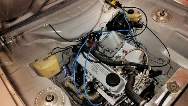

jmcgalaxie Posted April 2, 2020 Report Posted April 2, 2020 Super berlingot, si je peux me permettre une critique constructive, tu devrais en profiter pour revoir l'arrivée d'essence entre la pompe et ton carbu ou injection car ce grand tube qui va subir toute la chaleur de ton moteur sur une grande distance pourrait bien t'occasionner des problèmes de vaporlock. Quote
Pejj21 Posted June 6, 2020 Author Report Posted June 6, 2020 Le 02/04/2020 à 18:38, jmcgalaxie a dit : Super berlingot, si je peux me permettre une critique constructive, tu devrais en profiter pour revoir l'arrivée d'essence entre la pompe et ton carbu ou injection car ce grand tube qui va subir toute la chaleur de ton moteur sur une grande distance pourrait bien t'occasionner des problèmes de vaporlock. Hello' j'ai quelques mois de retard dsl.quelle idée me.donnerrais tu pour cette durite Goodrich ? Quote
jmcgalaxie Posted June 7, 2020 Report Posted June 7, 2020 Salut, Si je comprends bien d'après la photo, il me semble voir ta durite aviation arriver en bas avant droit du compartiment moteur (à gauche sur la photo). Donc le mieux serait de le faire monter dès qu'il rentre dans le compartiment moteur le longe de la jonction avec la joue intérieur d'aile, jusqu'en partie haute du compartiment. Ensuite tu part à l'horizontal jusqu'au centre du compartiment, puis à l'horizontal ou légérement en monté jusqu'à ton carbu. Ainsi si jamais l'essence se vaporise, au pire la vapeur se dirigera vers la cuve du carbu, mais surtout tu ne fais pas le tour de ton bloc. C'est juste une idée ! Quote

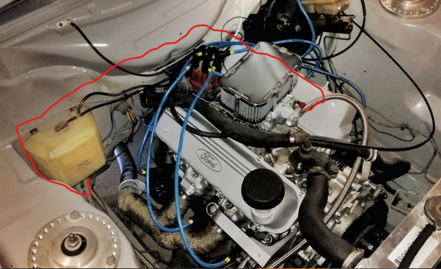

Pejj21 Posted June 7, 2020 Author Report Posted June 7, 2020 On voit mieux sur cette photo. La durite arrive le'long de l aile. Passe par le filtre king avant de repartir côté carbu. Je vais voir s'il est possible de s éloigner encore du collecteur. Quote
JMalko Posted June 8, 2020 Report Posted June 8, 2020 Ou peut-être venir relocaliser le filtre king sur l'aile ou le tablier vers le bidon en place. Quote
Pejj21 Posted June 8, 2020 Author Report Posted June 8, 2020 Merci du conseil. Des que je remonte le moteur. Je redirige tout ça ! Quote
