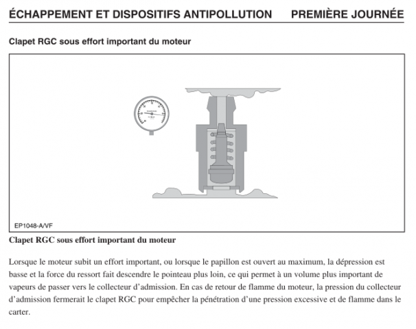

bon.... je veux en savoir plus sur le fonctionnement de cette PCV Valve, et donc voilà
la coupe de cette PCV valve montre qu'elle est équipé d'un clapet mobile et d'un ressort. la portée en partie basse évite aux surpressions de la pipe d'aller dans le carter, et en partie haute que le clapet mobile est conique et vient réduire le débit des gaz aspirés en fonction du vide présent dans la pipe d'admission.
4 cas se présentent:
1: moteur au ralenti ou sur un filet gaz: dépression importante dans la pipe, le clapet est aspiré au et le cône vient réduire le débit de vapeurs admise dans l'admission au minimum, la combustion étant assez mauvaise (mauvais remplissage des cylindres) l'encrassement est quasi inexistant.
2: moteur en pleine accélération: la dépression dans la pipe chute car les papillons sont grands ouverts, le ressort du clapet fait sont office est augmente le débit de vapeurs aspirées en faisant descendre la clapet et éloigner le cône de la partie haute SANS POUR AUTANT fermer le passage des gazs en partie basse de la PCV Valve, le remplissage et la combustion dans les cylindres étant très bon, les vapeurs sont très bien brûlées ce qui encrasse très peu les chambres.
3: moteur en décélération: la dépression dans la pipe est très importante du fait de la vitesse de rotation du moteur et les papillons sont fermés, le clapet et aspiré au maximum, le cône vient quasiment arrêter l'aspiration des vapeurs d'huile, qui encrasserait très fortement les chambres du fait de la mauvaise combustion.
4: surpression dans la pipe (retour de flamme ou autre): la pression étant positive le clapet est poussé vers la partie basse de la pcv Valve et bloque le passage de la surpression pour éviter de mettre en pression le carter et faire apparaitre des fuite d'huiles aux différents joints spi.
