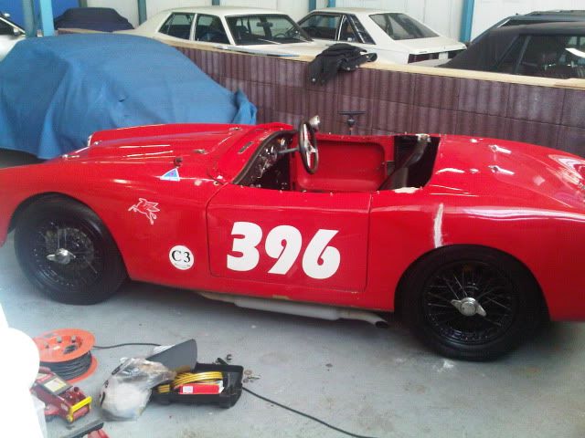

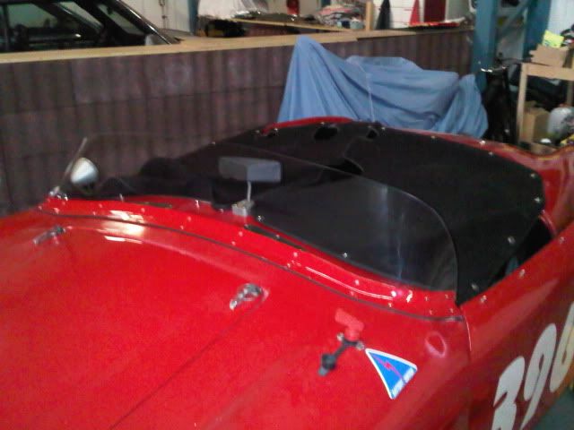

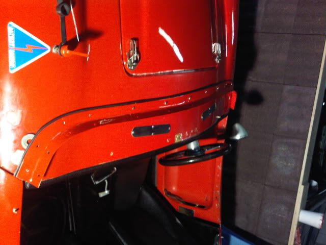

September 10, 201015 yr comment_20905 la mise en forme se poursuit... capot remonté, base de pb remontée avec bourrelet, polissage à la machine et nettoyage de 15 ans de crasse ..... mais encore beaucoup de travaux et plus qu'une semaine avant Ollon Villars, sa première course .... Report

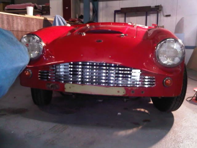

September 10, 201015 yr comment_20904 elle est moins terne, elle semble revivre ! Tu vas lui refaire une calandre ? Report
September 10, 201015 yr comment_20903 oui, l'ai finie hier soir mais pas super content du résultat. Elle fait trop "flashy" ... on verra après que j'aie repeint la face avant Report
September 10, 201015 yr comment_20902 oui le contraste va s'atténuer, elle est tout de même bien plus belle avec, et elle a de la chance, elle n'a pas reçu de spoiler ou d'autres modifs qui font aller plus vite en course, sauf les bandes http://forum-new.scct.fr/public/style_emoticons/default/laugh.png Report
September 10, 201015 yr comment_20895 Hello Oldspeed , beau jouet que vous avez là ! La calandre est un peu flashy effectivement , en quoi est -elle , alu ou acier ? Ca m'intrigue car ces métaux sauf polissage énergique peuvent facilement se mater . Report
September 13, 201015 yr comment_20814 calandre de morris mkI modifiée , en alu donc. passage à la laine d'acier estra fine à venir en effet Report
September 13, 201015 yr comment_20813 Encore un boulot de "fourmi" en perspective , mais le résultat global est vraiment désirable . Report
September 14, 201015 yr comment_20716 Enfin finie ..... du moins pour la course du we prochain car en refroidissant après mise en forme, un coin du pare-brise a blanchi (micros fissures ...) Un peu dégouté et peut-être l'occasion de retailler le plexi légèrement plus bas ... Report

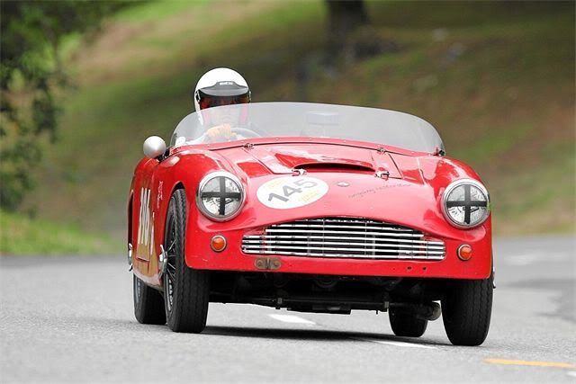

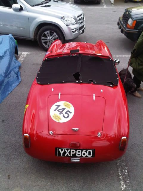

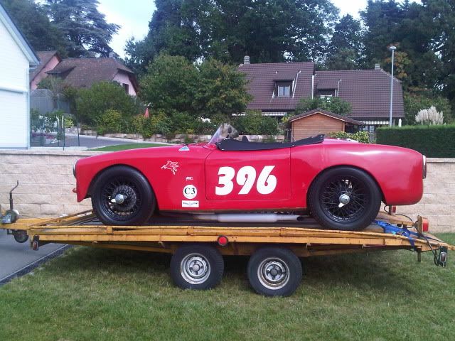

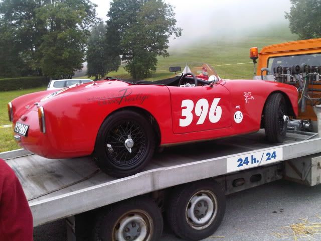

September 20, 201015 yr comment_20400 Pour la Turner ...... Départ pour le Contrôle Technique vendredi soir ... sur remorque Nuit au frais dans les montagnes vaudoises, entre une Amilcar et une type D Samedi matin, plateau protos/ barquettes .... départ de la première manche de cette superbe montée de près de 9 km, serpentant en forêt avant de s'élever et atteindre Villars, quelque part dans les nuages ... La Turner est vraiment faite pour ce genre d'exercice .... le moteur marche vraiment fort, mais les suspensions à durcir. La troisième saute, ce qui est gênant mais connu, mais qui va entraîner rapidement LE problème du we .... En attendant, béatitude, flash des photographes :geek: , les lacets se succèdent, le bonheur ..... ... Peu avant le sommet, chicane, rétrogradage de 3 en 2 et ... rien, l'arrêt honteux en bord de piste, heureusemnt à hauteur d'un stand bière et saucisses fréquenté par des suédoises ma fois assez sympatiques. .... La Turner ? boîte bloquée. Verdict ? Il semblerait que la fourchette de sélection ait glissé sur son axe et que deux rapports se soient sélectionnés ???? Un peu du chinois pour moi mais en tous les cas, retours sur dépanneuse ...., rapatriement au garage et le lendemain matin, départ des autres manches avec la Type E. Un beau we malgré cette déception. Report
September 20, 201015 yr comment_20397 amusant de voir que malgré mes 188 cm la position de conduite est parfaite (et on peut encore baisser le siège )... Bon on va se concentrer sur la boite. Déposer le tunnel de pont (amovible, vidanger et ouvrir la boite in situ et on fera le point sur les dégâts. Tombe mal cette boîte http://forum-new.scct.fr/public/style_emoticons/default/biggrin.png ca sent la fin de saison .... Report
