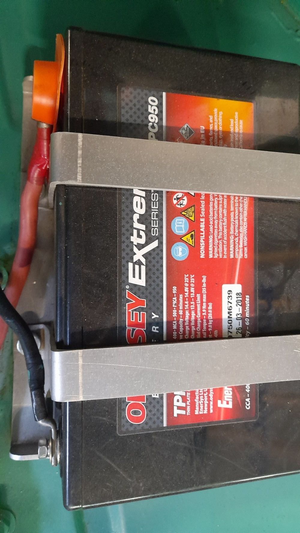

Vol142 Posted Thursday at 05:54 PM Report Posted Thursday at 05:54 PM J'ai une batterie lithium sur la Volvo depuis que je l'ai soit 5 ans sans aucun souci . L'auto reste sans démarrer pendant au moins 3 mois , et elle a toujours la pêche Quote
PiOnPiOn Posted Thursday at 06:02 PM Report Posted Thursday at 06:02 PM tu as acheté quelle modèle de batterie? Quote
Vol142 Posted 6 hours ago Report Posted 6 hours ago Je viens de m'apercevoir que c'est une batterie au plomb . Elle date de 2018 et elle a toujours la gouache. https://www.oreca-store.com/batterie-au-plomb-odyssey-pc950-extreme-racing-30-34-a-h-demarrage-950-a-dimensions-250x97x156-mm-extreme30.html?utm_source=google&utm_medium=cpc&utm_campaign=21170262716&gad_source=1&gad_campaignid=21170262716&gbraid=0AAAAADKzWgqGgif7eAkFHav_PqxY1D5TC&gclid=Cj0KCQiAg63LBhDtARIsAJygHZ77-65LwAkJg-ej9VfHzOq2tqVkKaHNg6tYEjjxP2R8RtfVUjNABGMaApCzEALw_wcB Quote
