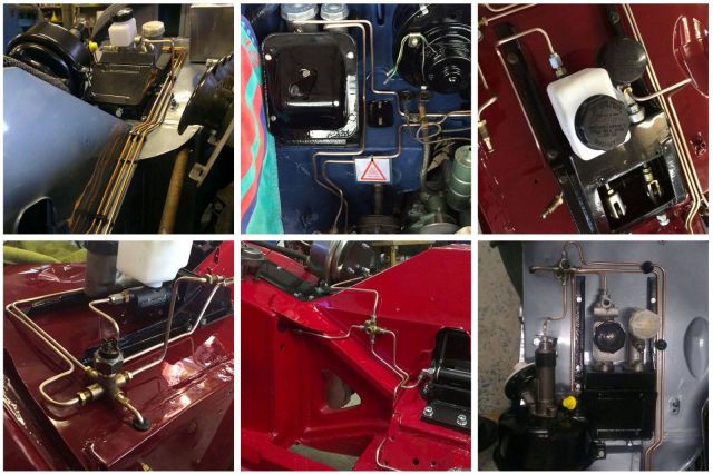

998engine Posted May 18, 2017 Report Posted May 18, 2017 je compte mettre de la durite avia en direct entre le maitre cylindre et l'étrier comme c'était fait sur la LMP2 sur laquelle j'ai travaillé. Et pour le répartiteurAV/AR ce sera un système de palonnier entre les 2 maitre cylindre de frein que j'aurais avec un maitre cylindre moins puissant à l'arrière. En tout cas je reverais d'être capable de fabriquer des durites rigides comme celle de ta dernière photo mais j'ai jamais réussi a remettre bien droit le rouleau de tube de cuivre pour modifier le circuit de frein de la mini. Quote
JMalko Posted May 19, 2017 Report Posted May 19, 2017 J'ai à peu près le même montage que toi 998engine dans la Golf; - un pedalbox au lieu et place du mastervac/MC d'origine -> 2 MC (celui de l'ar moins puissant) avec une balance par palonnier (et une mollette de réglage dans l'habitacle). - pour l'avant je suis en rigide; un tuyau en sortie avec un T et j'ai réutilisé les durites d'origine. - pour l'arrière, je suis en full avia; MC -> durite -> limiteur + line lock -> T -> durites -> étriers. Effectivement, le matos coûte rapidement cher. Je suis en train de penser au circuit d'essence en avia et ça grimpe vite... Quote
jmcgalaxie Posted May 19, 2017 Report Posted May 19, 2017 La meilleure boutique pour moi en durite avia toute taille accessible par ebay, j'ai presque tout monté la Galaxie avec ça sauf les flexibles de frein http://stores.ebay.fr/torquesuk/ Pour les flexibles de frein, j'ai fait faire chez un spécialiste de l'hydraulique pour les engins de chantier et forestier. L'avantage je suis venu avec mon raccord coté étrier ou maitre cylindre il a trouvé rapidement le complémentaire et monté le flexible à la machine en plus c'est des passionné de voiture ancienne, ils courent en GROUPE 1 avec une BMW 528 et une 505 Turbo Hydraulique Fournier 03 81 58 40 91 à côté de Besançon - appelez de ma part ! Quote

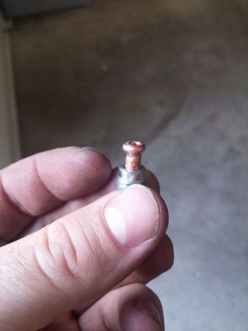

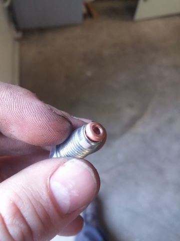

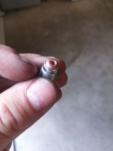

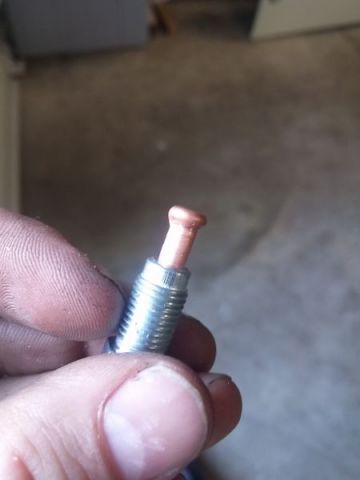

Sourire Posted August 26, 2017 Report Posted August 26, 2017 Ça vous semble correct ? Avant serrage Après serrage J'ai des raccords 3/8 et des maitres cylindres type girling pour infos Quote
PiOnPiOn Posted August 26, 2017 Report Posted August 26, 2017 oui ça semble bien, après serrage verifie que le rond ou la durite pose dans le raccord est bien continu et centré au mieux, d’après ta photo c'est le cas donc tout bon Quote
jmcgalaxie Posted August 26, 2017 Report Posted August 26, 2017 Parfait il faut que ce soit symétrique par rapport à l'axe du tuyau. Quote
Sourire Posted August 26, 2017 Report Posted August 26, 2017 Ok je ferai attention, il faut que le tube soit couper parfaitement droit pour que le centrage soit nickel. Merci de votre aide en tout cas. Pour le moment c'était cintrage, c'est pas évident dutout 😒😒 Quote

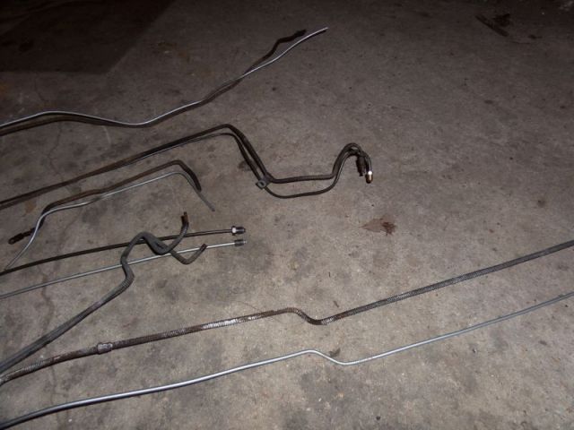

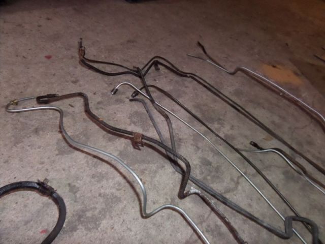

comoav8 Posted August 27, 2017 Report Posted August 27, 2017 non, le cintrage n'est pas évident. J'ai refait toutes les lignes rigides de frein sur le DODGE. J'avais démonté, voire coupé car trop pourri au niveau des raccords, les lignes et le les ai reproduites par terre. Mais c'est autre chose que de les remettre en bonne place sans les tordre de nouveau. Il y a toujours un endroit où cela ne passe pas et il faut ouvrir ou fermer pour faire passe le tube à l'endroit voulu. Quote
JMalko Posted August 28, 2017 Report Posted August 28, 2017 Même chose sur ma Golf 2 16s... mise en forme au sol et remontage comme j'ai pu sur l'auto, c'est assez fastidieux comme étape. Quote
Sourire Posted August 28, 2017 Report Posted August 28, 2017 De mon côté en plus je ne peux pas prendre de modèle, avec la mise en place du nouveau pédalier, c'est du sur mesure .... quand on aime on compte pas non ? Quote
comoav8 Posted August 28, 2017 Report Posted August 28, 2017 tu n'as droit qu'à deux torsions, après le risque de casse est grand. plier une fois est bien, redresser est déjà un risque de casse. Quote

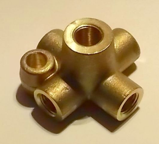

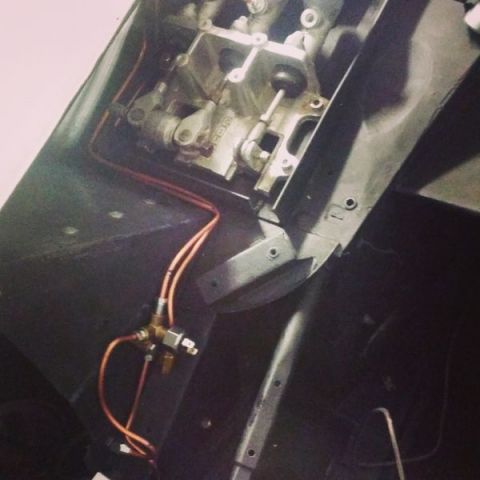

Sourire Posted August 28, 2017 Report Posted August 28, 2017 C'est un "T" 5 voies sur la midget. Y a une arrivée, une sortie pour l'étrier gauche, une sortie pour l'étrier droit, une sortie pour l'arrière et une autre pour le capteur de feux. Quote
Sourire Posted August 28, 2017 Report Posted August 28, 2017 En bas l'ancien montage, en haut le mien (avec surement la modification de la ligne partant du MC arrière pour éviter d'avoir un raccord en plein milieu. Quote
998engine Posted August 28, 2017 Report Posted August 28, 2017 montage modifié par rapport à l'origine (en tout cas par rapport aux MK1 et Mk2) car nous c'est un T 4 voies (1 entrée et 2 sorites pour l'AV et 1 pour l'AR). ton shéma te permet d'éviter d'avoir 2 durites rigides tout le long de la voiture pour rejoindre tes roues AR Quote
Sourire Posted August 28, 2017 Report Posted August 28, 2017 Le montage du bas est celui des mk3 sur mon schéma. Les midgets 1500cc ont quasi le montage que je veux faire mais avec un MC double sortie, une pour l'avant, une pour l'arrière. J'y avais pensé si je ne changeais pas le pédalier complet. Quote
jmcgalaxie Posted August 29, 2017 Report Posted August 29, 2017 Le montage du bas est le plus économique, ajoute simplement un régulateur sur la ligne arrière qui te permettra de diminuer la pression sur l'arrière si nécéssaire Quote

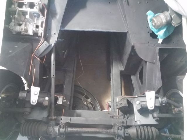

Sourire Posted September 29, 2017 Report Posted September 29, 2017 Finalemement j'ai refait les passages de durites pour les masquer un peu plus, une vraie galère Quote
