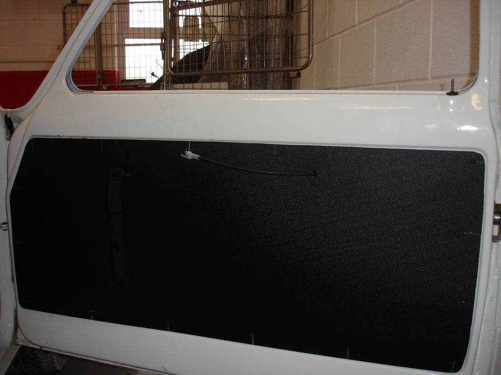

August 26, 201510 yr comment_109534 Normalement si tu as des joints en U neuf et du macrolon ''épais'' tu vas voir il ne faut pas grand chose au niveau équerres pour maintenir tout cela. Perso lorsque j'avais fait le montage à blanc, le macrolon tenait tout seul !!!! Moi aussi le panneau int est découpé, avec système d'ouverture de la gauche de porte par cable fait maison. Voila ce que cela donnait au départ (photo date des essais donc un peu amélioré depuis mais principe reste le même, juste un cable qui passe) Pour ce qui est des tonneaux, barres de portes sur l'arceau obligatoires si portes en fibres.... Report

August 27, 201510 yr Author comment_109551 @ Billb, c'est le Kit 5 pièces de chez gt2I. Le tout en 3mm d'épaisseur, pour une escort mk2. Les vitres conducteur/passager, sont déjà pourvu d'ouvertures à glissières. Par contre, jamais vu des tarifs aux alentours de 200 roros. M'aurait intéressé :blink: @ jmcgalaxie, tout est arrivé en 3mm. Et j'ai supprimé le système de levage. (voir photo) Il va falloir que je jointoie le Makrolon dans les joints caoutchouc. :( @fxm911, je cherche à alléger au maximum, cela m'évite de faire du régime :rolleyes: :rolleyes: :rolleyes: Tu as dit ""Pour ce qui est des tonneaux, barres de portes sur l'arceau obligatoires si portes en fibres...."" Sur l'escort que je termine, c'est une groupe 2 aux normes FFSA, donc obligé de monter l'arceau homologué. J'ai entendu que pour 2016, il va falloir rajouter des croix au toit, et au niveau des portes. Infos, ou intox, je sais pas, mais à suivre de près. Merci Alex, pour la mise en ligne des photos ;) Report
