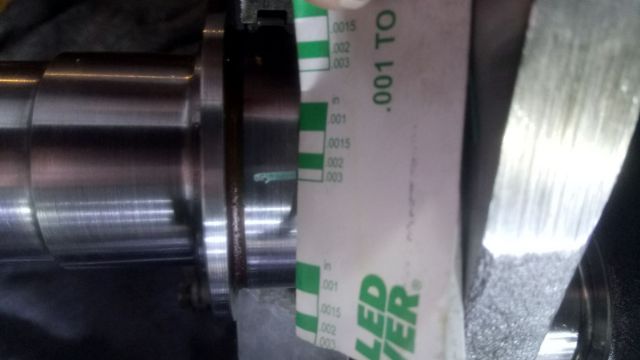

May 27, 20196 yr comment_127766 tu es sur de ton coup Jeff, si ça ne tourne pas totalement librement à froid qu'en sera t il avec la dilatation liée à la thermique? Report
May 27, 20196 yr comment_127769 je suis comme Franck, vu que tu ne connais pas les jeux, ce serait plus sage de les mesurer pour être sûr de ton coup (désolé si j'ai l'impression d'être insistant 😄 ) Report
May 27, 20196 yr Author comment_127771 Yep les gars, Oui, je suis d'accord avec vous, après réflexion, je vais me laisser un peu de temps et ne pas précipiter les choses.... Report
May 27, 20196 yr comment_127772 Sage décision, je t'envoi un fil de plastigage qu'il me reste tu l'auras demain Report
May 27, 20196 yr comment_127775 Tu connais l'adage de la mécanique sur circuit: tout ce qui est susceptible de merder va merder une fois en piste. C'est sur que c'est frustrant mais tu ne regrettera pas à terme d'avoir bien fait les choses. Report
May 27, 20196 yr comment_127784 Le couple de serrage c’est un fait. Moi quand je monte mes vilos le plus important c’est bien qu’il tourne librement. Et je fais une metrologie par moi même même si le rectifieur me dit ok c’est bon. Donc ça m,est arrivé serrer des chapeaux à 6mkg alors que le constructeur dit 7. Idem pour des carters. Report
May 28, 20196 yr Author comment_127793 Oui, je suis d'accord avec toi, mais dans mon cas c'est 6Nm à la place de 8,5 Nm, ça fait un peu beaucoup quand même.... Report

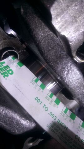

June 7, 20196 yr Author comment_128101 Contrôle avec le Plastigage, c'est tout bon, je suis largement dans les tolérance, merci pour votre aide les gars 😉 Report
June 8, 20196 yr Author comment_128112 Avec le serrage au nominal à 8,5,ça tourne pareil, au cliquet sans trop d'effort.... Report
June 8, 20196 yr comment_128113 au moins tu es sûr de ton coup maintenant, la paix de l'ame ça n'a pas de prix Report
June 8, 20196 yr Author comment_128114 C'est exactement ça ! Merci encore pour le Plastigage 👍 Report
