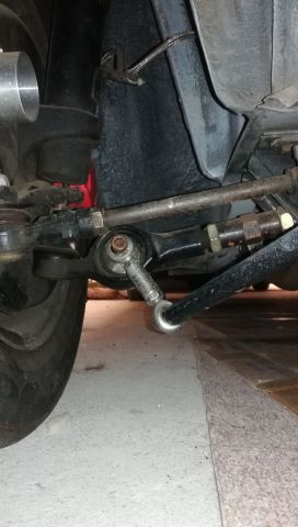

Pejj21 Posted October 20, 2019 Report Posted October 20, 2019 Bonjour a tous. Je viens de ramener une capri gr2. Train av réglable. Ma question est la suivante. La barre stab peu t elle passer par dessus la bielette de direction et pas en dessous comme sur la photo. Merci bcp. Quote

fordgt Posted October 20, 2019 Report Posted October 20, 2019 Salut , peut être raccourcir ta fixation en lieu et place des deux uni bales , car sinon en là mettant au dessus de la barre de direction , elle risque de toucher l'amortisseur car je doute qu'il y est le passage , car sur des bras de groupe 2 , la barre stab était fixer sur une boule souder sous le bras directement ! Quote

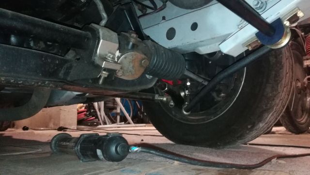

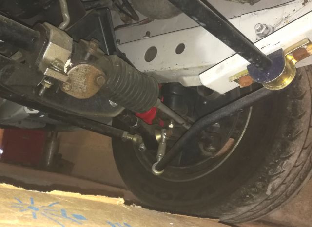

Pejj21 Posted October 20, 2019 Author Report Posted October 20, 2019 il y a 40 minutes, fordgt a dit : Salut , peut être raccourcir ta fixation en lieu et place des deux uni bales , car sinon en là mettant au dessus de la barre de direction , elle risque de toucher l'amortisseur car je doute qu'il y est le passage , car sur des bras de groupe 2 , la barre stab était fixer sur une boule souder sous le bras directement ! Hello' je viens en effet de raccourcir les tiges filetées de mes rotules. J'ai gagné 4cm par rapport au sol. Jsuis a 10cm du bitume ce qui est plutôt pas mal. Ma Cox est a 13cm en roulage routier et tout va bien . Quote
Franck_RS Posted October 20, 2019 Report Posted October 20, 2019 10cm c’est suffisant dans bien des cas. Si tu en as la possibilité enleve les 2 ressorts de suspension et vérifie qu’en faisant monter les 2 triangles en même temps il n’y a pas de mise en contrainte de la BAR Quote
