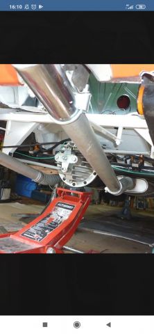

Pejj21 Posted August 17, 2020 Report Posted August 17, 2020 Bonjour a tous. Ayant un para de watt monté sur ma.capri J'aimerais m'assurer du bon montage. Et ducoup comprendre le réglage et les calculs pour une installation optimale.meric bcp. Quote
jmcgalaxie Posted August 17, 2020 Report Posted August 17, 2020 Salut D'abord la photo que tu publies présente un défaut important de réglage, la barre de rappel gauche et celle de droite ne sont pas parallèles au repos et les deux ne sont pas horizontales (pas obligatoire mais mieux pour avoir la même en compression et détente) A part si tu roules sur un oval américain et que tu privilégie un côté par rapport à l'autre ça peux se comprendre sinon il une a une grosse erreur. Sur les principes regardes cette vidéo Quote

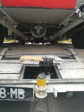

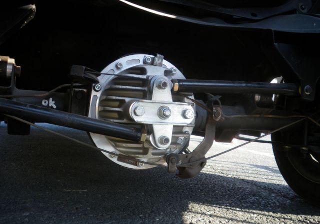

Pejj21 Posted August 18, 2020 Author Report Posted August 18, 2020 Fiestman a l'air d avoir 'la même installation sur sa Rs. Quote
Fiestaman Posted September 1, 2020 Report Posted September 1, 2020 Exact, j'ai monté ça en gardant les roues sur cales, en essayant d'avoir les barres les plus parallèles possible, mais en fait, elles ne le sont pas et surtout l'axe bien vertical. C'est pas posé au millimètre et ça fonctionne très bien comme ça. Raph Quote
jmcgalaxie Posted September 1, 2020 Report Posted September 1, 2020 Effectivement Ralph, il faut se rapprocher de l'idéal mais ça ne veut surtout pas dire que ça ne fonctionne pas si on est pas pile poil sur le réglage. Quote
