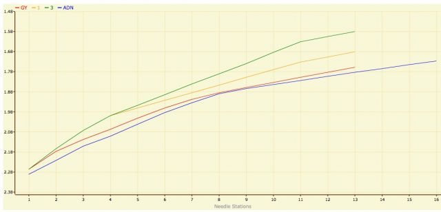

neo-mini Posted February 26, 2012 Author Report Posted February 26, 2012 Oh le hs2 j'y touche pas, j'ai juste trifouillé ça pour voir l'aiguille fixe, mais la manip est notée. Aller comparatif avec la ADN la GY et la N°1, c'est kif kif entre la ADN et GY Quote
PiOnPiOn Posted February 26, 2012 Report Posted February 26, 2012 yes, je vais sans doute prendre la GY et la 1 qui est légèrement plus riche, ressort Bleu et Rouge, ça laisse pas mal de possibilités pour trouver le réglage adéquat. Quote

PiOnPiOn Posted February 29, 2012 Report Posted February 29, 2012 bon alors voilà, aiguilles commandées sur SU, la GY (origine double carbu HS2), la N°1 plus riche plus tôt, et la N°3 plus riche que la une sur le haut de la plage, avec ressorts rouge et bleu, et deux amortisseurs de pistons neuf de la bonne ref (les miens sont dépareillés) voilà les courbes des aiguilles: Quote
