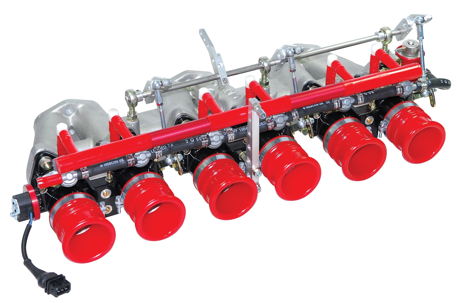

Leon_pp Posted June 26, 2014 Report Posted June 26, 2014 J'ai des boitier papillon Webcon Alpha, je t'ai déjà pris les porte injecteurs qui vont dessus. Par contre je suis à la recherche de cornets à mettre dessus, peux tu me proposer qqchose? en 45 mm pour un 4 cylindre, pour la precision : http://www.webcon.co.uk/shopexd.asp?id=10365 Merci Quote
Alex Posted June 26, 2014 Author Report Posted June 26, 2014 je ne connaissais pas ces cornets, ce sont des manchons souples ? Quote
fxm911 Posted June 26, 2014 Report Posted June 26, 2014 J'ai des boitier papillon Webcon Alpha, je t'ai déjà pris les porte injecteurs qui vont dessus. Par contre je suis à la recherche de cornets à mettre dessus, peux tu me proposer qqchose? en 45 mm pour un 4 cylindre, pour la precision : http://www.webcon.co.uk/shopexd.asp?id=10365 Merci Bonsoir, Donc si je comprends bien ton message tu veux ces cornets dont tu m'a mis le lien, c'est bien cela ? Le prix public est de 31,86 euros TTC pièce (soit 28,67 pour SCCT) + port. Par contre il faut également les clips pour les fixer : http://www.webcon.co.uk/shopexd.asp?id=10056 5,26 euros TTC (soit 4,73 pour SCCT). Donc total pour 4 cornets + brides + port France = 147,60 euros TTC Voila. FXM Quote
Alex Posted June 26, 2014 Author Report Posted June 26, 2014 et devant vous montez quoi, une boite à air, des filtres ? Quote
Leon_pp Posted June 26, 2014 Report Posted June 26, 2014 moi je pense rien monté, comme des cornets de Weber, Ou des chaussettes ou des filtres comme monté sur DCOE Quote
Alex Posted June 27, 2014 Author Report Posted June 27, 2014 c'est quoi la tuyauterie rouge sur le dessus ? Quote
