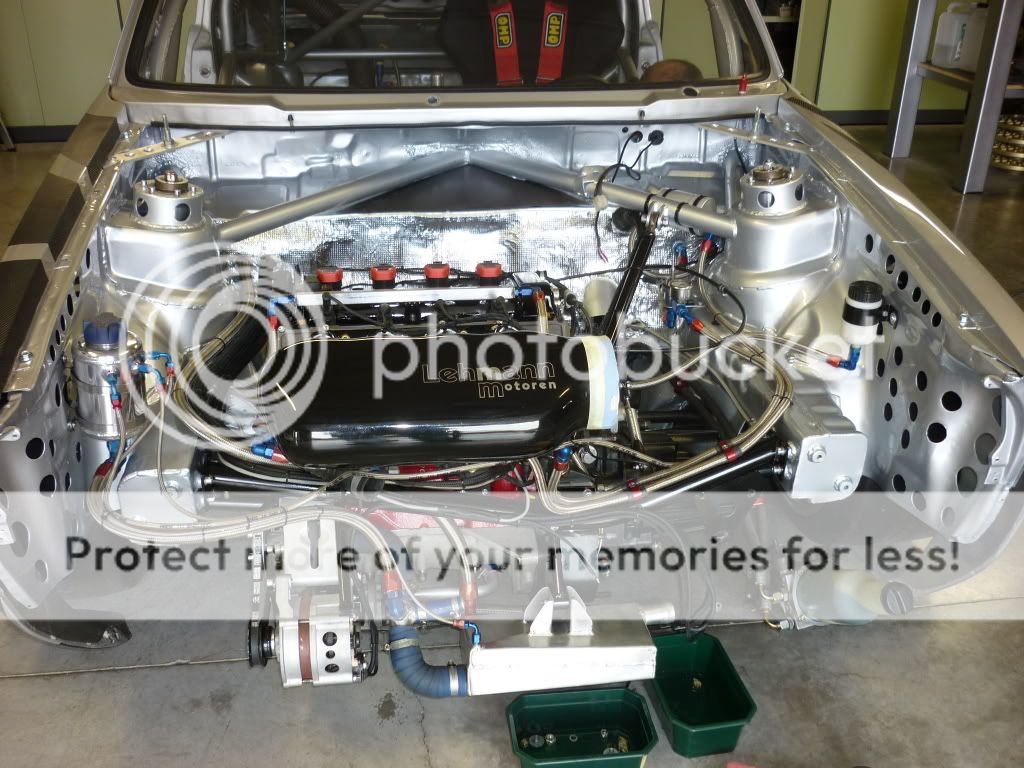

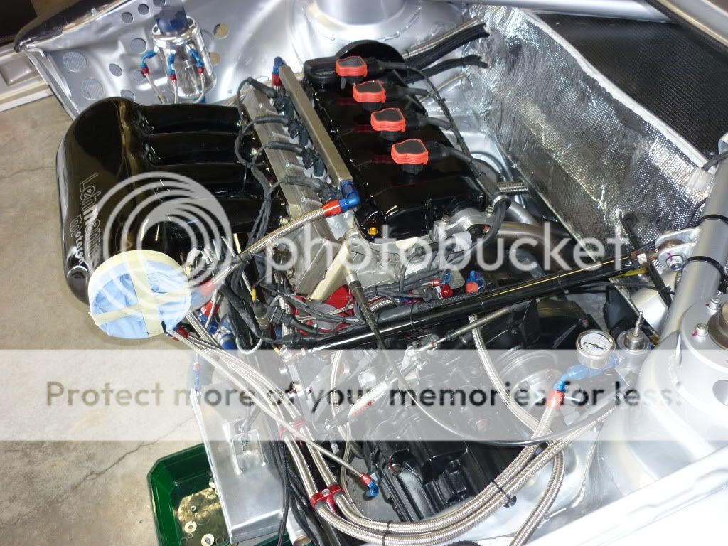

Billb Posted May 24, 2014 Report Posted May 24, 2014 On essaie de l'éviter en compétition, car le danger vient à la première utilisation après montage ou modification du circuit d'huile: plusieurs personnes ont cassé leur moteur. Le problème est que le nouveau radiateur n'est pas toujours vraiment plein d'huile et que la température paraissant bonne, on se mette à "tirer dedans", juste au moment où le thermostat va s'ouvrir et envoie de l'air vers le circuit de lubrification pendant quelques petits instants, ce qui est assez néfaste à la vie de l'embiellage...! Le mieux est toujours le radiateur huile/eau (monté par exemple sur les Super-Tourisme) qui donne une température de moteur plus stable, tout en réchauffant l'huile plus rapidement en début d'utilisation. En voici un qu'on peut voir tout au dessous: Certains auront peut-être reconnu une Golf 1, c'est celle du champion de Belgique tourisme en courses de côte, dotée d'un 2.0 litres Lehmann de super tourisme de 290 cv équipé d'une boîte Xtrack. Quote
