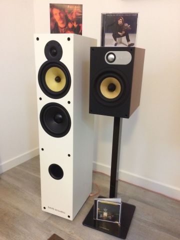

le plus étonnant c'est que j'ai fait une bonne partie des écoutes du haut de gamme Davis sur un Authentic by NEC et un vieux lecteur CD NAD.
Ampli-Authentic-By-Nec-Model-Aua-7000E.j

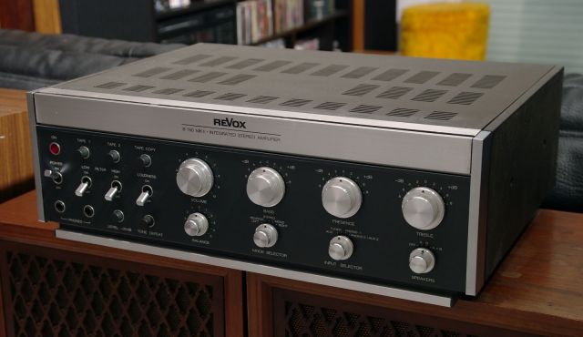

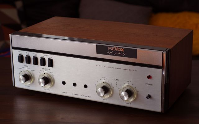

Les impôts m'ont fait un sale coup, alors je me sépare de mes JBL L16, et de mes deux Revox (a50 et B750 MKII)
Le choix a été très difficile mais j'ai décidé de garder le Sansui AU-999

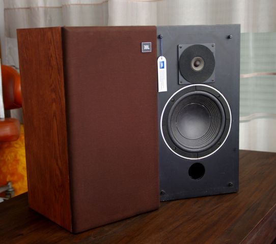

Posted
Oui, ce sont les petites de la lignée classique des L16, L25, L36, L100 ...
Ce sont de petites enceintes type bass reflex, avec un réglage de presence des aigus à l'arrière.
Elles possèdent les tweeters LE25-2 qui équipent aussi de très gros modèles de JBL, d'où leur prix assez élevé en occasion.
1975, 35W, 8ohms, 88dB
Ca sonne très bien pour la taille, et avec un bon ampli, les graves sont bien présents

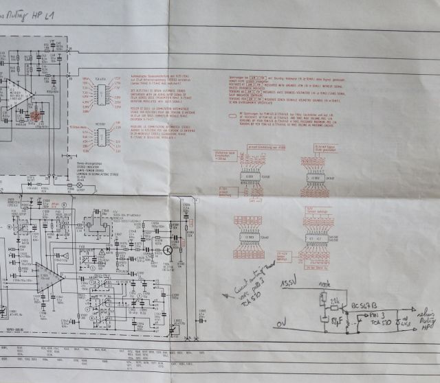

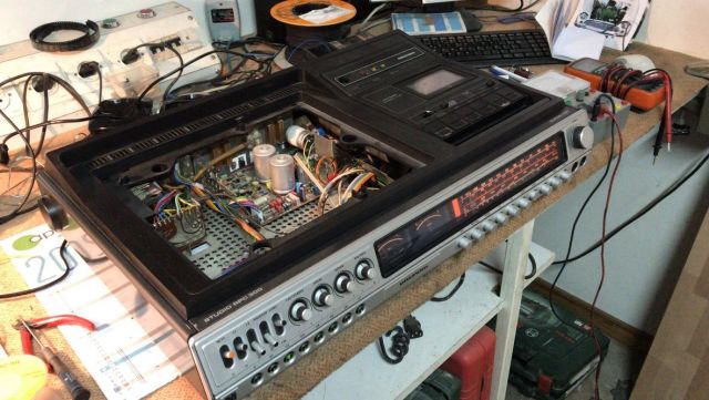

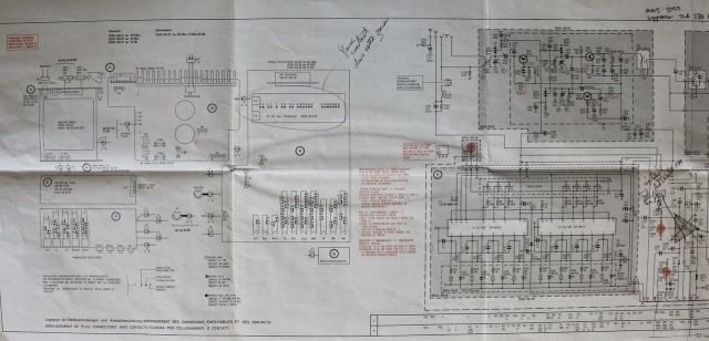

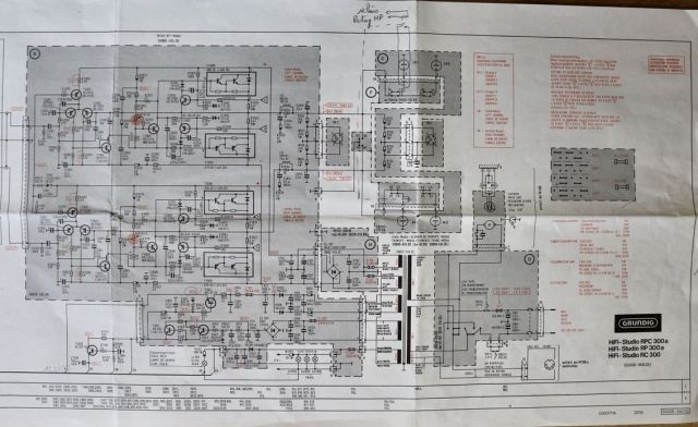

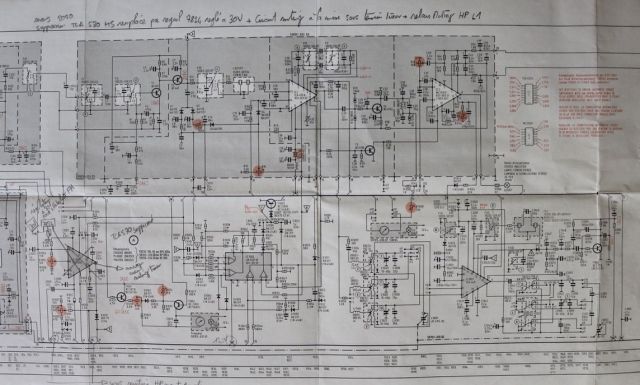

Détérage, le confinement permet de rayer tout ce qui ce trouve sur la todolist,   réparation du studio Grundig dont le circuit TCA530 avait rendu l'âme (régulateur de tension compensé en température pour la préselection du tuner), du coup plus de stabilisation du tuner et plus de muting à la mise sous tension, comme cette puce ne se fait plus et vaut de l'or en NOS sans garantie de fonctionnement, je l'ai remplacée par un régul moderne (7824 en régul à 30.00V)  + un montage de base avec RC et BC547+ relais pour le muting à la mise sous tension.
c'est l'avantage d'avoir le schéma documenté livré avec le manuel d'utilisation!!!
J'en ai aussi profité pour remplacer quelques condos chimiques un peu fatigués.
j'en ai aussi profité pour remplacer l'engrenage d'entrainement sur le magnétophone (pièces refrabiquées en neuf!!) et commandé un module bluetooth 5.0, on verra ce que ça donne.
