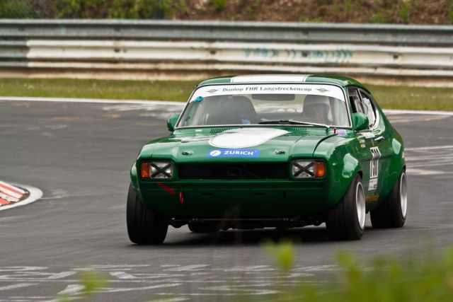

Image IPB
Démentiel cette photo de Capri ! Je ne sais pas ou tu l' as déniché, mais Bravo ! ! !
